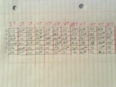

Hola dibuje el mastil con su notas pero queria saber si esta bien o mal, no se si entendera mucho, pero si logra entenderlo podrian decirme si esta bien o mal.
Saludos!

por el 18/01/2012
3º cuerda 2T, has puesto SOL donde es un La. Sólo comprobé naturales, sin bemoles ni sharps (ahora no me acuerdo como se decía en español xD), pero vamos, que con saber donde están las naturales, un semitono arriba es sharp, uno abajo es bemol (a excepción de fa-mi y si-do, donde SI no tiene sharp y FA no tiene bemol, y al reves, MI no tiene sharp y DO no tiene bemol).

por el 18/01/2012
supongo que el sharp, seria sostenido, bemoles y sostenidos y gracias por lo del sol donde es un la, ya lo cambio.
y si yo se lo de un semito arriba sostenido y uno abajo es bemol, pero ahi no se por que puse ese, bueno gracias y saludos!
