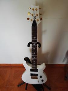

Os cuento:
Quisiera saber que tipo de liquidos especiales comprar para dejar bien brillante los trastes y bien limpio el diapasón de mi guitarra, a demas como puedo limpiar las pastillas, que no son de metal si no presisamente una pasta, esas tambien se pueden limpiar verdad ? Esque veo que tiene ya algunos rayones, quisiera saber si se pueden eliminar, y como ven la PRS tiene el clavijero dorado, que liquido consigo para dejarlas bien brillantes ?

El buscador se muere de tristeza, nadie lo usa. Al diapasón aceite de limón. Lo demás lo lustras con un trapo de algodón. Si te afanas en pulir acabarás gastando las terminaciones de fábrica.

Para el mástil, utilizo aceite de almendra con media gotita (literal) de alcohol de 75 grados en papel de cocina. Aplico bien para limpiar, sobre todo junto a los trastes, y luego paso un papel seco para retirar el aceite sobrante. El cuerpo, si es puliuretano, un trapito con un poquito de agua y media gota (literal) de mistol. Sé que me van a sepultar por ello, pero bueno. Hay quien utiliza gasolina de mechero u otras cosas. A mí me va bien.
De todas maneras, mejor que no me hagas caso y que utilices el aceite de limón. Si es de marca de guitarra como Dunlop mejor.
Para usar el buscador tienes que saber de que madera es tu mástil. Creo que de palorrosa. Y luego buscar como se limpia y se hidratan este tipo de mástiles. Hay toneladas de información.

Si men es de Palo de Rosa. Gracias por la info
