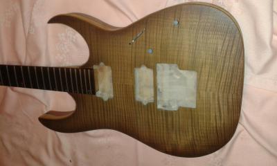

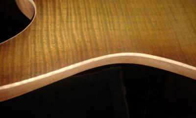

Ya lo conseguí. A quien le pueda interesar, usé tinte universal y lo diluí en agua.
Mi error era que echaba demasiada agua, pero usando un bote de vidrio ya se ve cuando la mezcla "mancha".
Para el típico ambar usé tinte ocre con un pelín de rojo. De esos que hay en cualquier casa de pinturas.
Un par de fotos...
