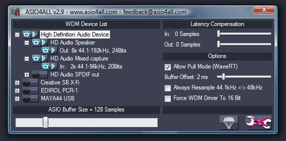

Para esto antes que nada tienes que tener un software DAW como puede ser el Cubase, Logic, Auditio, Reaper, Etc etc...
Una vez tengas uno de estos, simplemente tras instalar los drivers de tu pod en el pc tienes que configurar como tarjeta de entrada tu pod y ya podras grabar pistas de audio.
Seguramente tendras que usar el asio4all para poder configurar el Pod como "entrada" y tu tarjeta de sonido del pc como "salida" para poder escuchar lo que grabas.

En el Asio4all tienes que "encender" lo que es la salida de tu tarjeta del pc, y la entrada de tu Pod... luego en el cubase te dara la opcion de usar como entrada y salida cada uno de esos
