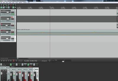

Como dice el amigo vidalsh. Te paso una foto de como se hace en reaper
