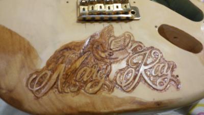

yo ahora estoy con mi relic y le estoy haciendo un grabado a mano que es otra opción también muy interesante.
Aún no está terminado pero aquí te dejo una foto para que veas como queda

#8 Hola, pues mira que esa idea que propones también la tenía pero para eléctricas, ¿la dejarás así o la pintarás compañero? Seguramente quedará genial.
Estaré atento para cuando esté terminado tu trabajo. :palmas2:
