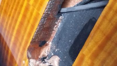

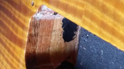

Hola, hace poco que he adquirido una Epiphone Les Paul standard slash signature del 2007-2008 tabacco burst(de las custom shop de Epiphone). La que lleva las Seymour duncan alnico 2pro. El caso es que como todo lo que compro me gusta husmear sobre la costruccion y calidad de herrajes etc etc. Y ya de paso darle un repaso de limpieza y tal. El caso es que quitando la pastilla del puente me he topado con algo que me es un poco extraño ya que en el hueco se distinguen hasta 3 maderas diferentes, y no se esto a que puede ser debido ya que en caso de que la tapa fuera de arce se distinguirian 2 y si solo llevase un veener de arce pues ni se veria la diferencia,entiendo yo, aunque no soy un experto) . A ver si algun forero mas experto o conocedor de estas guitarras puede arrojar lgo de luz a esta incognita. Un saludo y muchisimas gracias de antemano todos.

la madera de abajo y la de en medio parecen la misma, pero parece que a la de en medio le ha caido algo más de laca ámbar, y parece que tenían algo en la base de los huecos...pero con estas fotos tampoco podría confirmarlo...

Gracias Jnuh por la apreciacion, cierto puede que sea eso, de hecho voy a darle un poco de liha a ver que sale, la verdad es que engaña mucho pues parece una linea demasiado recta, aun asi la madera que se supone que seria la capa de arce a mi me parece que es de caoba tambien, aunque esto tampoco es facil de discernir viendolo asi. Le pasare una lijadilla a ver que sale.

Demasiado recto el corte de las madera de abajo con la de enmedio para ser simplemente que le haya caído más laca de la cuenta. La impresión que me da es que efectivamente son tres capas de madera siendo las dos de abajo caoba o algo parecido. Probablemente la capa superior sea arce con un veneer para hacerla bonita.... Pero lo suyo es que se pronuncien los expertos .... Yo pongo la impresión que me da y a lo mejor no es acertada

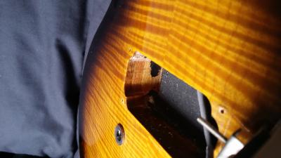

Por la tercera foto, da la sensación de que han utilizado dos capas de caoba en lugar de una para hacer el "ruetado" de los cables.
Mi apuesta es:
-La capa de abajo es el cuerpo tal cual fabricado por un lado (con el agujero para la electrónica y las pastillas).
-La capa del centro es igual pero con los canales para el paso de los cables
-La capa de arriba es el arce tapándolo todo.
Para ser una Epiphone (aunque de las caras), yo no le pondría pegas. La mayoría de guitarras que se venden como caoba+arce llevan muy poquito arce. A veces sólo la chapa ("veneer") para adornar y poco más. Ahí se ve un equilibrio de grosor de maderas similar al de una Paula de verdad.

Yo no veo el arce por ninguna parte (a excepcion del vener).
Tres tablones de caoba (o similar) en una construccion tipo "sandwich", nada habitual hoy en dia ya que lo normal es alistonar tablones y no montarlos uno encima del otro.
Esto lo hacia Gibson en la epoca Norlin pero intercalando el arce entre dos capas de caoba.
Resumiendo, si suena bien, no le daria mas vueltas.

En principio el cuerpo de la guitarra esta formado por tres piezas de caoba que se distinguen bien, en mi opinion creo que esta bastante bien seleccionada por el grano y figura. Creo que lo que sea esta en la construccion de las camaras. Aunque lo de las capas intermedias de srce me da que pensar, se supone que esta guitarra la intentaron fabrica igual que una gibson de 1960 o 59. Eso decian las reviews de la epoca, tambien he mandado un correo a Epiphone, a ver si responden. De todas formas en cuanto pueda le oasare una lijita a ver si descubro que maderas tiene.

Pues por fin ayer me respondieron los de Epiphone, segun ellos por el n de serie esta guitarra lleva tapa de arce tallado con veener. la verdad es que la madera superficial no lo parece salvo que sea un corte a la contra y con la laca se vea de ese tono acentuando el color de esas vetas. de todas formas en cuanto tenga un rato la desmonto y le paso la lija jajajja.
