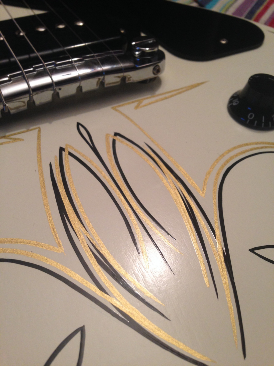

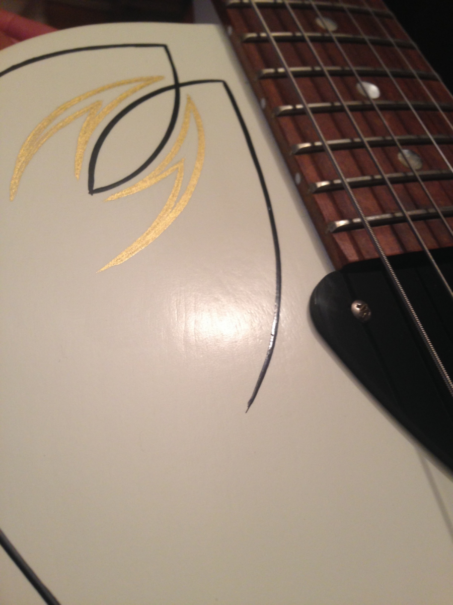

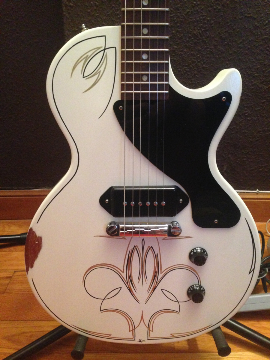

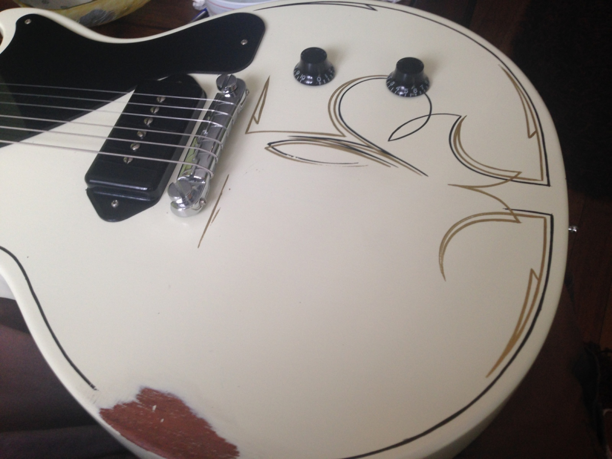

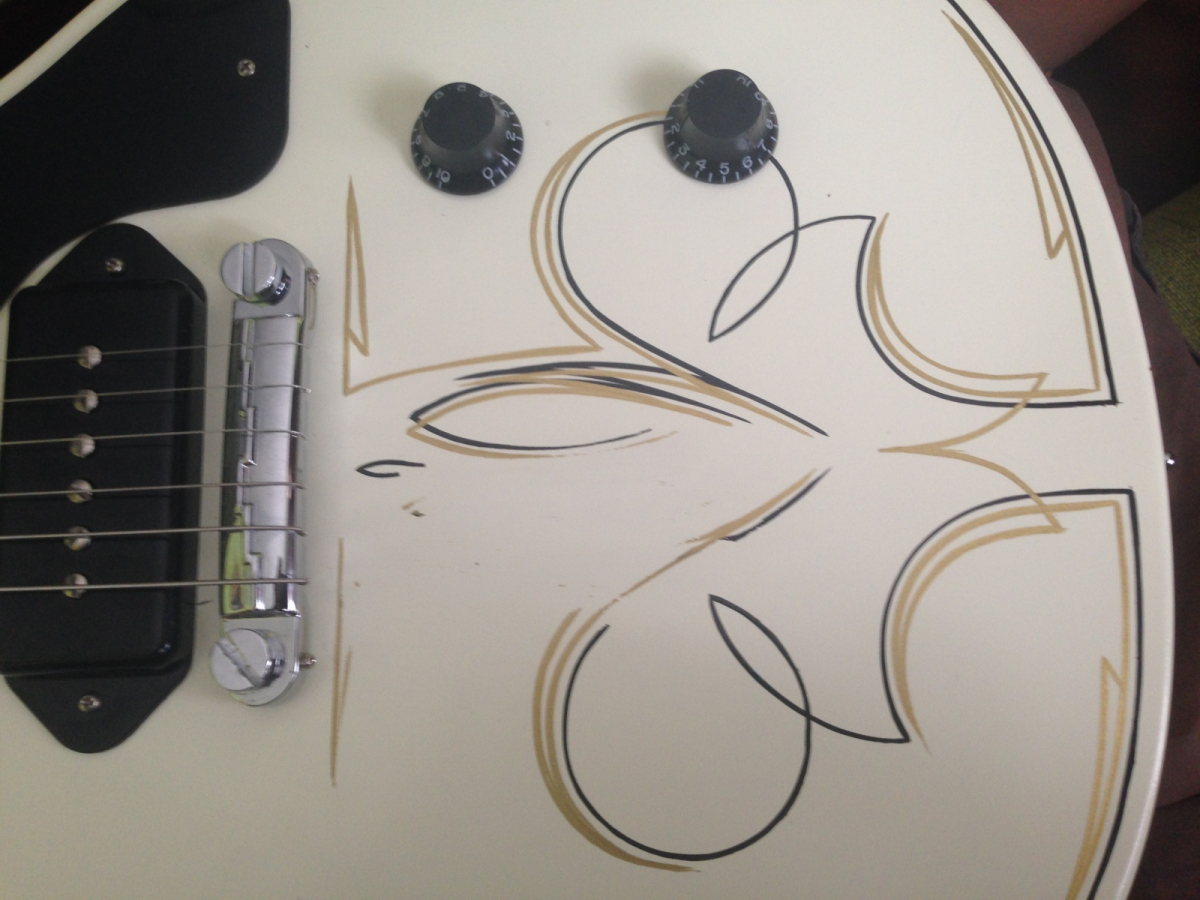

Muy buenas, recientemente he adquirido una Gibson Lp Junior con un pinstriping que me gustaría quitar respetando el color original y que no se note nada.
El pinstriping tiene pinta de estar hecho en óleo (es como trabaja esta gente normalmente), y el acabado de la guitarra es como mate, sin la típica capa de brillo.
Buscando en google casos similares me he topado con el de un chico que le consiguió quitar el pinstriping a una les paul deluxe (con brillo en la tapa) utilizando unas lijas especiales denominadas "micromesh" que si no me equivoco se trabajan al agua o humedecidas, los resultados son increíbles, pero claro, esta sobre la capa de brillo y en la mía va directamente sobre la pintura.
Link: http://www.thegearpage.net/board/index.php?threads/advice-for-removing-bad-pinstriping.1168547/
Añado unas fotos de mi lp:
Si paso la mano por encima de las lineas las palpo perfectamente, vamos, que llevan bastante tinta y se me pasan muchas cosas por la cabeza, como usar alguna cuchilla para intentar levantar la pintura poco a poco, utilizar algún abrasivo..... pero contra mas leo sobre el asunto descarto estas últimas ya que si no levanto cachos de pintura me cargo la madera por usar líquidos abrasivos o arrastrando la pintura por toda la guitarra...
Como se que que aquí mas de uno se o ha hecho a la suya me preguntaba si alguien por aquí haya pasado por el mismo asunto.
¿Como lo veis? Creéis que tendrá un "decente" acabado o mejor me voy pensando a llevarla a pintar entera?

Yo creo que con un lija finísima (2000) debería salir. A simple vista por las fotos parece que la guitarra no tiene transparente encima de esos dibujos sobre todo que dices que tienen textura (las sientes al tacto). Si te da miedo consultaría con un lutier o algún maderista y te asesorara o hará el trabajo pero por las fotos no se ve dificil

Más fina es la capa del dibujo que la general de la guitarra... con una lija del 2000 no tiene por qué levantar el acabado para nada, salvo sin saber lijar, claro... lijando a mano e incidiendo en el mismo sitio lo puede joder... pero ese pintado es superficial, por tanto, siempre va a salir antes que la laca que tenga debajo...
Factible es... que haga falta algo de maña también es cierto, pero no vas a sacar la madera con dos lijazos del 2000
Si además no te gusta y te planteas hasta llevarla a repintar... pues métele mano, y si la jodes ya la llevas... y si no la jodes pues se queda lista
