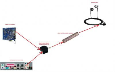

Os cuento mi problema a ver si alguien me puede ayudar. Yo normalmente uso para grabar una pedalera Boss ME-70, y lo que hago es doblar la salida de audio de la pedalera con un adaptador, y mando por un lado sonido a los auriculares para oir lo que estoy tocando, y por otro a la tarjeta del sonido del PC para grabar la pista que estoy tocando. Entonces para poder grabar la guitarra en una pista independiente de la base sobre la que estoy grabado, no me queda otra que escuchar la base por los altavoces del PC y la guitarra por los cascos, lo cual es un poco rollo, porque no se oye bien la base. Entonces mi pregunta es si hay algún dispositivo o método para poder meter en los cascos a la vez, tanto la señal de la pedalera que llevaría la guitarra, como la base sobre la que toco que vendría de la salida de audio del ordenador. Rebuscando por la red econtré esta chapucilla:
pero el problema que no me está dando buen resultado,
en definitiva lo que busco es alguna forma de poder oir por los cascos tanto la guitarra como la base sobre la que estoy tocando pero poder discriminarlas para poder grabar solo la guitarra, por eso si alguien conoce algún chisme o forma de conseguir lo que busco le estaré eternamente agradecido
