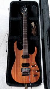

tengo una ibanez rg 270 negra y me gustaria dejarla en un acabado natural mate asi como el de esta imagen, como puedo hacer? Toda ayuda es bien recibida :)

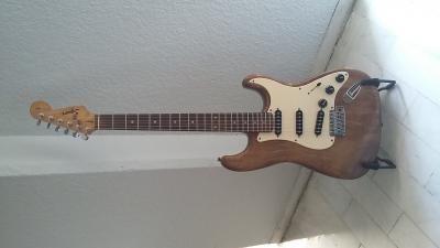

Yo hice este proceso a una Squier Affinity Stratocaster del 97 que compré usada en muy mal estado de pintura, muy gruesa y chafa. Al quitarla descubrí que era el tercer color que tenía encima (verde, negro, rojo, primer), era un desastre. Resultó ser de 3 piezas de Aliso, con bonita beta aunque no alineada entre piezas. La acabé con Danish Oil satinada color nogal, quedó muy chula con un aspecto Vintage. Por desgracia no me acomodo con el brazo por que es muy angosto y el sonido es muy brillante para mi gusto, por lo que la intentaré vender, pero quedó una guitarra chula.
