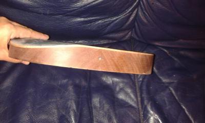

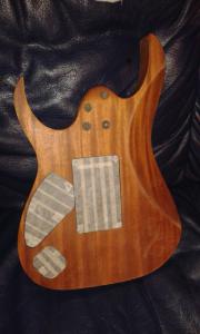

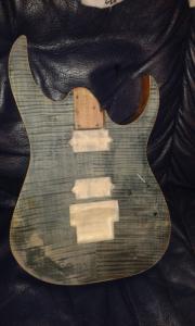

mane_
por el 22/11/2014
Muchas gracias a todos ppr los consejos, pero al final decidí hacer la prueba con una pistola de calor que comprara hace un par de años y salió como mantequilla!
Salvo una pequeña marca en la parte delantera, que en cuanto lije y tinte no creo que se note.
Os enseño unas fotos, para que veais lo bien que ha salido.
Es de una rg3120, cuerpo de caoba de 2 piezas con tapa de arce tb de 2 piezas.
