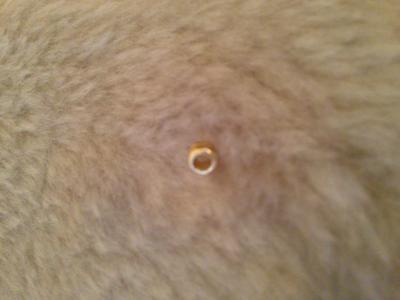

Sacan la parte en donde está la bola, tienen que tener el sobrante de la cuerda porque si no esta no sirve

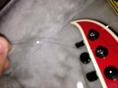

Le quitan la cuerda a la bola

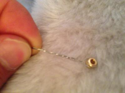

Toman la cuerda y la doblan un extremo
Crack
por el 30/04/2014
Le ponen la bola en donde doblaron

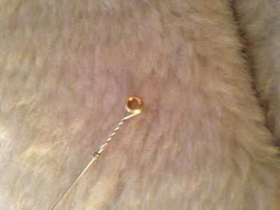

Y le dan vueltas con unas pinzas, espero les haya servido

Ya.... Y nos cuentas como haces para que la cuerda llegue a la longitud necesaria ara volver a encordar en los afinadores?
Crack
por el 30/04/2014
Por eso no corto el sobrante de la cuerda
Tokai
por el 30/04/2014
Me parece una chapuza doble (con todo respeto). Las cuerdas sin cortar como ya han dicho te pueden saltar un ojo tranquilamente, o a ti a cualquier compi que tengas al lado, he visto heridas en colegas por chorreadas como estas.
Además, por mucho sobrante que tengas la cuerda cuando es tensada crea una muesca y deformación desde un determinado punto donde pilla el ojal, esa parte con tu remiendo va hacia abajo, y según el tipo de guitarra puede caer sobre la cejuela o sobre el primer traste alterando la manera de vibrar de la cuerda y no para bien.
En definitiva, yo no recomendaría demasiado ese sistema por los dos motivos que comento, por la salud del guitarrista, del sonido y de la propia guitarra. Pero bueno cada uno hace lo que quiere.
Tariu
por el 30/04/2014
Sinceramente... las cuerdas no tienen una segunda vida.
Con poco uso que tengan, ya no vibran bien, están deformadas, se empiezan a deteriorar y a comer trastes, pierden brillo en el sonido, para qué alargar más la agonía? Ya no es que sea algo desaconsejado desde el punto de vista que pueden saltar y provocar daños, que también... si no que además estás aprovechando algo que ya no funciona bien. Si hablamos de reaprovechar la cuerda porque se ha roto nada más ponerla... primero te diría que revises ese puente porque tiene un problema, pero sería planteable, en todo caso, si la cuerda ya tiene una muesca de haber entrado al clavijero y por ahí va a romper rápidamente
Yo he hecho inventos del palo, lo admito... pero en cuerdas viejas cuando tallo una cejuela, cuando estoy posicionando un puente nuevo... trabajos donde tengo que aflojar/apretar mucho las cuerdas y al final se rompen y, obviamente, no quiero romper las de un juego sin estrenar... hago nudos, vuelvo a poner bolas, pero se lo que estoy haciendo, llevo gafas y en cuanto termino el tema, cuerda a la basura y juego nuevo.
Dicho esto cada uno es libre de hacer lo que quiera, pero hay que tener en cuenta que posiblemente de más problemas que soluciones... preferible tener un juego de cuerdas barato o cuerdas sueltas e ir poniendo según se rompan.
