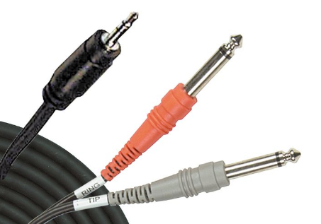

Pues yo pienso que lo que el compañero Rafael dice si se puede hacer, pues su amplificador no es solo eso, tambien tiene modelado y ademas cuenta con salida de audifonos (salida de grabacion), entonces perfectamente puede conectar la salida de los audifonos (uitlizando un cable stereo 1/4 a dos mono 1/4) a la mesa de mezclas para amplificar sin utilizar un microfono. Saludos

#5 Parece que no has entendido lo del cable estereo, las salidas de audifonos tienen canal R y L, con un cable estereo a mono se aprovechan efectos estereo.
La señal de audifonos si puede ser alimentada a una mesa de mezclas para amplificar el sonido, por ejemplo cuando se usa un ipod o un pc en una mesa de mezcla para amplificar.
Igual en el manual del roland claramente dice que se conecte con un cable mono 1/4 para grabar, esa misma conexion se puede emplear para amplifica por la mesa de mezclas.
