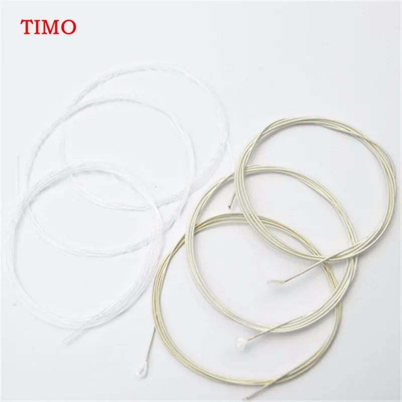

Una pregunta: ¿el lazito ese que hay al final de uno de los extremos de la 6ª, 5ª y 4ª es para meter la cuerda o viene así por algún otro motivo?
Siempre he pensado que era para evitar hacer el "lazo".
Gracias

Es la terminación que se ve en las cuerdas que van entorchadas. En muchas guitarras las he visto montadas pasando la cuerda por ese "lazo". Llevo tocando la guitarra bastantes años pero hace sólo un mes que "toco" (jeje) la clásica y desconozco totalmente todo lo relacionado con ella.
Compré unas Gato Negro (no me han hablado muy bien de ellas pero no tenían otras) y vienen con eso. La verdad es que me parece una chapuza lo del "lazo" y no las voy a poner así.
Ahora mismo tengo algún problema con el roce de algunas clavijas contra la madera y no hay quién las mueva. Una vez que solucione eso, voy a poner las cuerdas como toda la vida pq tengo la impresión de que esa terminación es para que no se vaya el entorchado o algo así, no sé.

Para la 5ª y 6ª no haría falta. Ni siquiera darle vueltas, con pasarla una vez por abajo quedan firmes.
Yo las pongo así, nunca se soltó ninguna :

Les he dado a todas dos vueltas. La sexta no la he montado todavía porque la clavija va bastante dura y me da miedo forzarla pero no creo que admita más de una vuelta por el grosor.

Yo uso una vuelta para 6 y 5, dos para 4 y 3 y tres para 2 y 1. Manías de orden que uno lleva dentro.
