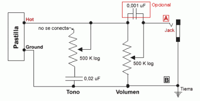

Muchas gracias a todos por sus comentarios, pero mi guitarra en una Squier bullet como esta http://www.musiciansfriend.com/guitars/squier-bullet-special y le cambie la pastilla original por una DiMarzio, y esta ultima no es de 4 hilos es de 2 la verdad si me gustaría modificarla con un tono, ya que quisiera tener esa ventaja, y ya vi un diagramas de una Les Paúl, pero no le entiendo muy bien y no quiero arriesgarme a cometer algún error, si podria darme alguien el proceso mas detallado, se los agradecería de antemano gracias :D

Fácil y sencillo, para toda la familia...
El potenciometro ha de ser logarítmico, suelda las carcasas de los potenciometros entre si y lo sueldas a masa ( tierra, el terminal en el aro del jack ) y si puedes a alguna parte del puente para que las cuerdas estén a masa.
Cambiando el valor del condensador consigues ajustes de tono distintos, a mas valor mas atenuación en los agudos.
Si notas que al colocar el pote extra, tu guitarra ha perdido chicha,
cambia el potenciometro por uno de mas ohmnios ( no mas de 650K ).
Un saludo.
