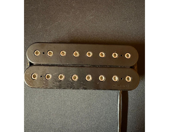

Que colores tienen los que van al potenciometro, los que van a tierra y los que quedan sueltos en unas dimarzio utopia?

Creo que al pote va el rojo y a tierra el verde. Los restantes no se.

El rojo al pote (o al selector en su caso)
Blanco y negro soldados juntos (haciendo el coil tap) son los que quedarían sueltos (o soldados a un push pull para hacer un split coil por ejemplo)
Verde y mallla (bare-shield) juntos soldados a la masa del potenciómetro

#3 Entonces si no hago push pull blanco y negro irian juntos soldados y sueltos?

Si, blanco y negro soldados juntos y lo proteges con tubo retráctil o con cinta aislante y suelto
