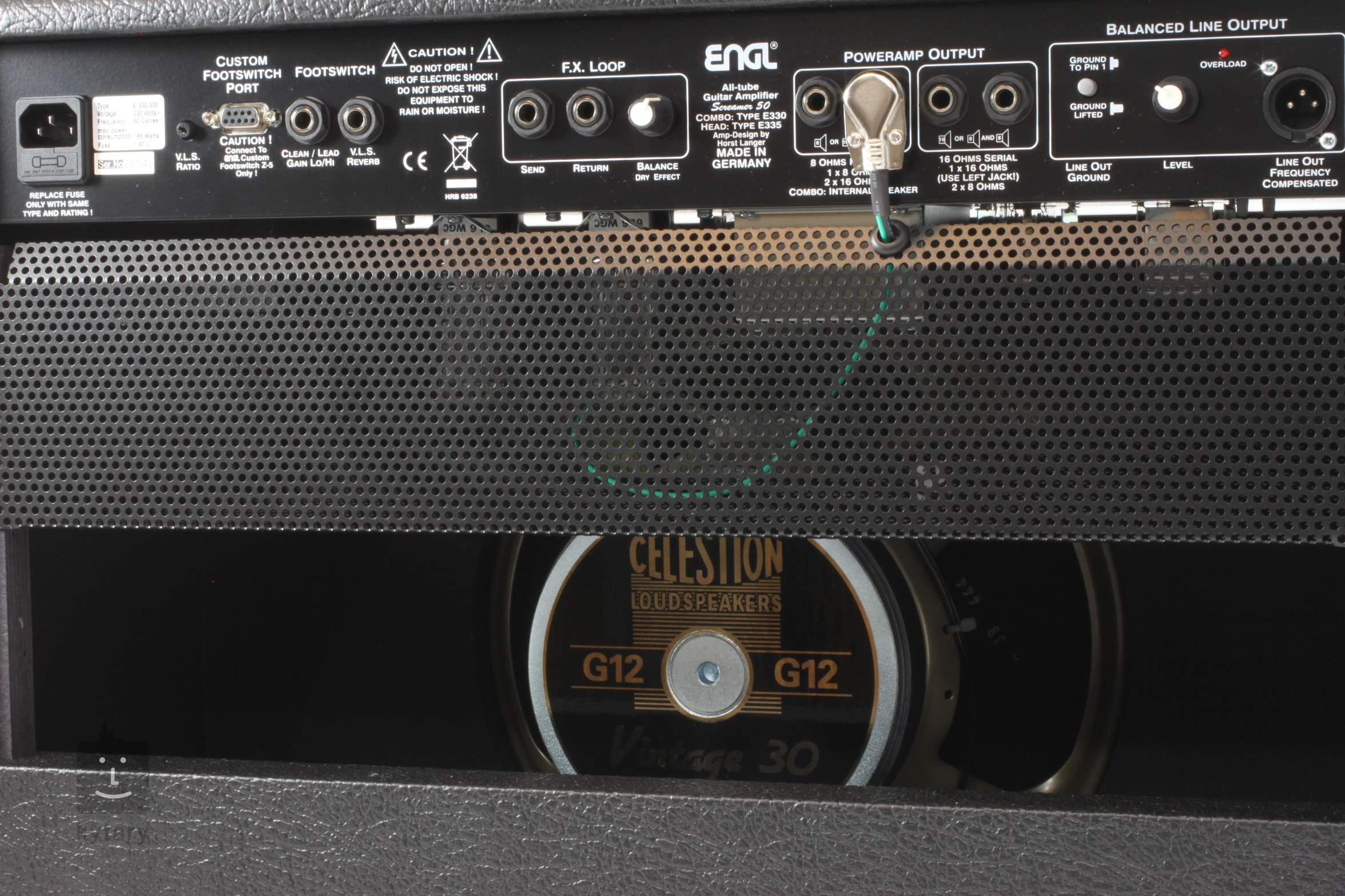

Bueno, ando dándole vueltas a colocar un interruptor en formato cerradura con llave para un Engl Screamer formato COMBO que tengo en el local, y bueno, no es que me le anden chuleando, pero si algún día le vendo, pues yo creo que es un activo con respecto a la cantidad de amplis que se venden, aparte de otras cosas que también le hacen un buen activo.
La pregunta es si alguien ha hecho lo mismo en este modelo en concreto, pues nunca le he visto las tripas....quería saber si hay buen espacio para colocarlo...el panel trasero tiene poco sitio para colocarlo
Luego si los cables de alimentación desde el socket tienen buen margen de manipulación.....
He escogido un modelo mini, para poder hacer el taladro en la placa trasera con una broca que tenga...en concreto este modelo...1A a 250V
https://www.cetronic.es/sqlcommerce/disenos/plantilla1/seccion/producto/DetalleProducto.jsp?idIdioma=&idTienda=93&codProducto=999127126&cPath=515&gclid=CjwKCAiAv4n9BRA9EiwA30WNDxD-j_96ELTW5faKcEq2FnHr6qhwhKPCrbhBGXK2wKsL0LL-ntoDwBoC14EQAvD_BwE
En previsión de que paremos de ensayar en una temporada, un día voy al local y me lo traigo, pero antes a ver si alguien lo ha hecho en este ampli en concreto, o alguien que haya enredado por dentro en el combo...porque traerlo y abrirlo para ná, es tontería

al lado del enchufe alimentacion puedes... tienes cuatro pcbs en la parte trasera molestando .
Si lo haces pon unas fotitos y eso ....

A fin de no modificar mucho a la hora de colocar el bombin, puedes usar uno de los agujeros que "ya están hechos". Por ejemplo, si nunca conectas dos altavoces en paralelo de 8 Ohm, puedes prescindir de una de una las salidas, y en ese agujero colocas el bombín. El jack una vez desmontado lo dejas por dentro amarrado con una correilla donde no moleste.
Quizás para colocar el bombín necesites agrandar el agujero, pero no creo que sean más de dos milímeros, así que si algún día decides quitar el bombín y volver a poner el jack, con una simple arandela te cubrirá el aumento del taladro, incluso lo mismo ni siquiera te hace falta la arandela y la tuerca del jack es capaz de cubrirlo.

Pues es muy buena idea....con ese interruptor mini poco le faltaría al agujero......se suele hacer de 11-12 el diámetro de un jack....si estuviesen a 12 mm habría que limar un poquillo nada más pués la medida máxima del embutido es de 12,2 mm.....bien bien, te lo compro
Gracias!!!!
