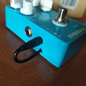

Comentar que el Caline Pure Sky es excente, el TIMMY lo usé hace tiempo el de un conocido y es muy muy muy parecido, el chasis de aluminio y lo único malo del PS es que tiene espacio para colocar una pila 9v y sin embargo no tiene viene con conexión para ello, viene como accesorio un cable adaptador para ponerla por fuera que si le haces un agujero en el chasis lo puedes utilizar.

No tienes que hacer eso, con un clip portapilas, o directamente pelando el cable accesorio que te incluye y un par de puntos de soldadura y ya está :D
Los de caline no incluyen la opción de batería, porque tengo la teoría que estos pedales están hechas 100% por máquinas, es decir no hacer un gasto de mano de obra, porque poner dos puntos de soldadura cualquiera lo puede hacer, pero pagar a un grupo de personas que lo hagan, frenarían la producción, y subiría el precio de los pedales, que quizá no terminarían saliendo a cuenta, no sé, solo estoy suponiendo :D

..... lo que pasa es que no tengo ni pajorera idea de soldar....ni dónde. Imagino que sí el pedal me hubiera costado más dinero hubiera movido más el culo para buscarle solución o dárselo a un manitas para que me lo hiciste. Lo hice el mismo día que lo recibí.
¿Puedes sacar foto de donde hay que soldar? Seguro que a más de uno le viene bien ;-)
