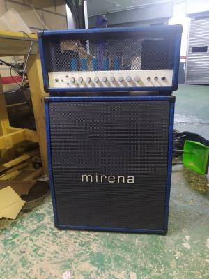

Jon Mirena
por el 25/01/2021
Casi me olvido de las fotos
Kenworht
por el 25/01/2021
Que barbaridad de ampli. Precioso.
Gracias por las fotos . Son todo motivacion.

Jon Mirena
por el 10/09/2023
Ha pasado un tiempo y como me pase al bajo no terminé del todo, ahora por fin con su pantalla a juego si que está terminado 😀
pablocarrillo
#407 Qué bueno; enhorabuena por el ampli, te ha quedado genial. Verás que tienes un cañón para toda la vida. Sigue siendo el ampli que más me gusta desde que puede hacerme el primer clon.
