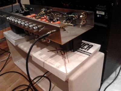

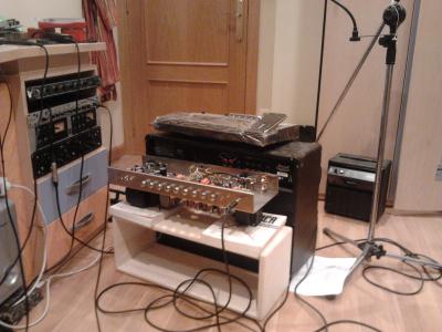

Te dejo una foto para que veas como lo tengo. Según le he cambiado la dichosa resistencia, le he medido los voltajes y seguido lo he conectado a los altavoces del combo ese que se ve en la foto. boca abajo no hay dios que ajuste nada, así que los bajos, medios y altos están puestos un poco a boleo.
El micro también lo he colocado a ojo y según a que parte del cono apunte se aclara mucho el sonido.
y un detalle de como se utilizan los libros de física de la uni :D
