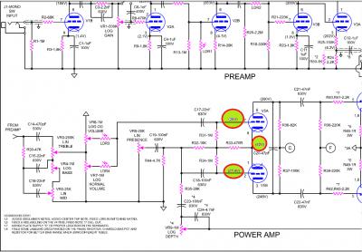

Hola,
He terminado de cablear el aparato y le estaba dando un repaso intensivo cuando me he fijado que en el esquema las conexiones de la válvula del inversor se hacen de diferente manera que como aparece detallado en los pdf donde se explica el cableado. Creo que es igual conectar de una manera que de otra pero yo lo he dejado con los terminales 8 y 3 unidos en vez de unir el 1 y el 8 como aparece en el esquema.
os subo una foto para que veais de que hablo.

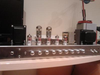

y por cierto, el ampli con los transformadores y el chasis de inox pesa un montón, algo así como unos 10,5Kg ni más ni menos, menos mal que no tengo intención de sacarlo de paseo a menudo porque valla...

Los terminales 8 y 3son los que deben estar unidos que son los catodos.

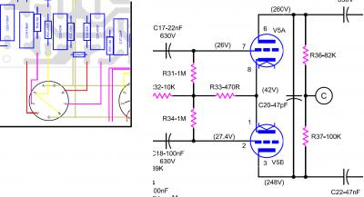

Creo que ya he localizado el problema. En el esquema pone los voltajes en todas las válvulas, así que los he medido y en el previo están todos bien, pero en la válvula que divide la señal antes de la etapa me marca tres voltajes de 26v, 27.4v, 42v pero al medir en el ampli me dan unos voltajes bajisimos de 1 voltio, y las tensiones de ánodo que en el esquema marca 260v y 284v me salen unos 300 y pico.
El problema es que no se de donde deben salir estos voltajes en ese punto, así que no puedo localizar la raíz del problema y arreglarlo.

En el anodo te da el voltage mas alto porque la valvula (V5) no está funcionando, deberias comprobar si entre los catodos y masa tienes una resistencia de 15k aproximadamente, si mide bien desuelda el terminal de los condensadores c-17 y c-18 que va hasta el optoacoplador lr3 y r35 y inyectale señal en el terminal suelto, deberia de hacer bastante ruido si desde los condensadores hasta el altavoz está bien, es cuestion de ir descartando cosas, si no suena apenas hay que probar a meter señal en los condensadores c21 y c22, comprueba tambien el bias haber si lo tienes bien.

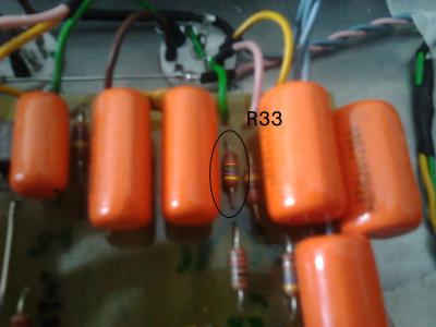

jumm pues la resistencia me daba unos 500K entre los cátodos y masa, así que he repasado R31,R32,R33,R34 y resulta que la R33 se me había pasado por una de 470K en vez de 470R que tenia que haber puesto.
Pues me he tirado toda la mañana mirando esas cuatro resistencias y midiendo todos esos puntos, no se como no se me ha ocurrido comprobar que estuvieran bien (que corto soy).

como no me aguantaba hasta mañana he cogido una resistencia de 390 y una de 100 las he unido en serie y el ampli YA SUENA COMO DIOS MANDA!! :locomotora:
lo que me mosquea que el OD suena en condiciones pero el canal limpio se queda demasiado cortito de volumen creo yo, creo que tendré que repasar eso a ver...
