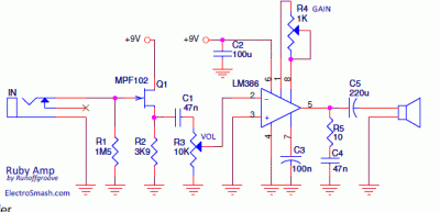

Hola, ¿es posible? quiero conseguir un tono cremoso con unos diodos de germanio que tengo......
Unos 1N60 ó OA90............
O estoy confundido y estoy equivocado........

Pues no tengo muy claro donde...

http://www.electrosmash.com/ruby-amp-analysis aquí tienes toda la información que necesitas.

El Ruby se caracteriza por tener una saturación suave a poco que le aprietes la ganancia, no necesitas ayudarlo con diodos, aparte le quitaras bastante ganancia. Pero como experimentar es barato jeje lo puedes colocar a la salida del buffer y antes de la entrada al 386 con un mini-interruptor para comprobar la diferencia

En que parte es?........y que recomiendas uno o dos como puse al principio?

Para no tener que modificar la placa lo puedes colocar a la salida del pot de vol y masa. Perdona no ponerte esquemas me coges en el curro con el móvil.
Sólo comentarte que he hecho tres diferentes (uno en un osito de mi hija que tiene altavoz) cuidado que todos los ic 386 no tienen la misma potencia de salida van de 0,5 a unos brutales 1,5W. LM386N1 a N4 ea ya sabes más que el dependiente de mi tienda de electrónica :no_lo_se:

Gracias, ¿seria aqui?

Exacto y si te baja mucho el volumen puedes cambiar el valor de R2 a 2K7 para compensar un poco. Tienes todos los cálculos en la sección de ganancia de la página de Ruby. Sería bueno que comentaras tus experiencias cuando lo montes. Por aquí andamos para cualquier duda. Un saludo...ah se me olvidaba con 12 V. Va mejor

Un 1N60 ó OA90........? y para donde iría "positivo"?

Dos diodos en contra fase (uno al revés del otro) un lado a la salida del pot de volumen y el otro a masa
