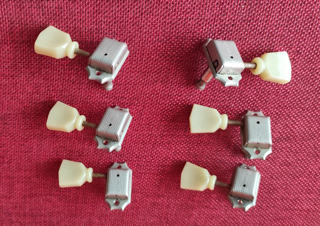

Clavijeros Kluson demasiado blandos, hay solución?
3 respuestas 648 visitas Abierto el
bladstrat
por el 16/10/2025
Hola a todos y todas, disculpas si ya hay algo acerca de esto pero la verdad es que no le he encontrado, el caso es que lo normal son problemas de dureza pero en este caso es al contrario, van muy blandos y como no tienen tornillos en la palomilla... Sabéis si hay alguna forma de apretarlos?.
Gracias mil de antemano.
Salu2.
Cansadodeserunfenix
por el 22/10/2025
Sí la guitarra no desafina no importa que vayan demasiado suaves y si desafina prueba con una cejuela de grafito o de hueso.
bladstrat
por el 10/11/2025
Hola si, ya sé, lo que no sabía era si había alguna manera de apretarlos (además de dejarlos oxidar durante los siguientes 20 años...:D: ).
Gracias por responder. Salu2!.
Círculodequintas
por el 10/11/2025
#1
Supongo que te refieres a los Kluson vintage con palomilla tulipán o similar.
Hay que desmontar la carcasa que recubre el mecanismo para que quede al descubierto. La rueda dentada del interior, lleva un tornillo de sujeción con cabeza Phillips. Se aprieta con cuidado. El par de apriete, regula la dureza. Se monta de nuevo la carcasa y luego la clavija se fija en la pala.
