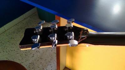

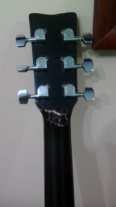

Hola, la semana pasada me regalaron una guitarra acústica. Sin embargo, en el envío sufrió una ruptura del clavijero en dos partes al rededor de un arreglo anterior (sí, la trataron de arreglar con tornillos, no sé qué tan estos dañen la madera).
Me recomendaron hacer un clavijero nuevo y pegarlo.
Pero no sé si es mejor quitarle los tornillos e intentar pegar las partes. Necesito sus consejos
Gracias!

Quita esos tornillos y destensa las cuerdas que vas a terminar de reventar el mástil.
Viendo tu nivel Lutheril te recomiendo que la lleves a un guitarrero para que te la repare en condiciones, y ya de camino le cambié los clavijeros de sitio, el derecho está en el izquierdo y viceversa

Haz caso al compañero, y que la vea alguien que entienda. Pero que entienda de verdad. Te lo digo porque han pegado la pala sin darle la angulación que correspondería.

Menos mal que es regalada...porque vaya estropicio. Los clavijeros van al revés y esa pala tiene mal arreglo... Llévala a un luthier y mira si compensa o no el trabajo. No sé si la guitarra vale más o menos que las horas de taller...
