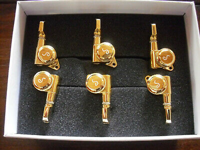

Yo también cambie clavijas por las Schaller con bloqueo y es tremenda la diferencia. Es cierto, parece que ganan en brillo, sustain, armónicos, todo. Pero creo que eso se nota porque la afinación se hace mucho mas estable. Al menos en mi caso eran clavijas con 40 años de uso y la diferencia fue rotunda, antes la afinación no se mantenía estable y había un desgaste natural. Ahora puedo hacer bend por todas partes que la afinación se mantiene mejor, y eso da otra sensación en el uso. Pero no creo que esa Gibson desafinara como mi guitarra o sus clavijas sean malas o tengan el desgaste que tenían las mías. Pero con las Schaller yo pude notar la misma diferencia que acá se describe y fue rotunda.
EfeGT
por el 10/02/2021
#17 buenas compañero, gracias por tu aporte.
Y exactamente tú también tenías las "Kluson deluxe!? y ¿por cuál de los modelos concretamente de Schaller te decantaste? ¿Simplemente fue sustituir unos por otros o tuviste que hacer algún apaño extra?
Un saludo.
modernguitartech Baneado
por el 10/02/2021
Yo reemplace mis viejas clavijas que no eran Gibson ni Kluson deluxe, por estas Schaller M6 90, las que tenia eran tipo Gibson, posiblemente fabricadas por Gotoh, no lo se, muy buenas clavijas, pero después de 40 años no hubo caso.
Al instalar las Schaller quedaron al raz de la pala con el orificio por donde pasa la cuerda, quizás debería rebajarla, pero igual quedo bien y no hay problema, ya que me permite un par de vueltas para las cuerdas y en este caso no hay que ni darlas. Así que funciona todo perfecto.
Lo único que tuve que hacer es colocar los tornillos nuevos en otro lugar por el diseño, pero realmente me despreocupa que se vean los agujeros viejos, aunque los tape cuidadosamente con una masilla que yo prepare, eso es lo de menos. Tengo clavijas para muchos años y realmente suena todo muy diferente, supongo que es porque esto afina con mayor precisión, pero se nota el cambio en el sonido como veníamos hablando, al menos da esa impresión.

Seguiré buscando a ver si encuentro el reemplazo perfecto a mi KLUSON DELUXE por unas de BLOQUEO. Más que nada por las dudas de no tener que agrandar los agujeros del paso de las clavijas, etc.

Yo, más que por otra cosa, hice la sustitución por la comodidad a la hora de cambiar las cuerdas, ahora es todo un lujo, no entiendo como pude haber vivido todos estos años sin clavijas de bloqueo
Las Grover aguantaban muy bien la afinación, que conste.
