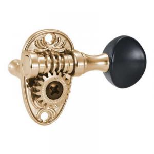

Bueno, la cuestion en que ya me he puesto a pensar en los herrajes que le quiero poner y he visto en madinter unos clavijeros para acustica que me han gustado mucho, por el simple y mero hecho de que son muy bonitos.
La cuestión es que no se que resultado darán y si hay alguna pega por ponerles unos clavijeros diseñados para guitarras acusticas en lugar de los tipicos cerrados para electricas (mas alla de tener que darles mantinimiento a la lubricación, etc...)

Si es de calidad sin problema, la tensión en una eléctrica y una acústica son similares y el esparrago en donde se engancha la cuerda metálico en ambos casos, supongo que ese de la foto lo será.
