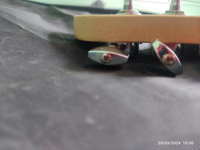

Hola, tengo una duda urgente
El otro dia le cambié de cuerdas a la guitarra, cuando las estaba estirando para que no se desafinen la primera cuerda se me soltó y ahora trato de volver a afinarla, el problema es que la clavija está muy dura y aunque gire es muy poco lo que se afina, siento que si sigo dando vueltas la cuerda se va a cortar, alguien puede decirme que tengo que hacer para que la clavija se suelte un poco para afinar porfa? gracias de antemano

#2 es una guitarra electrica, las clavijas son con las que venía la guitarra, es primera vez que me pasa este problema, he leído que para aflojar la clavija tengo que mover este tornillo

Prueba sin la cuerda, así podrás comprobar como funciona el mecanismo libre de fuerzas. Algunas clavijas genéricas traen malos materiales y se rompen los engranajes.

¿Y simplemente lubricante?
Y si no, cambiarla, que no es difícil.

Como dice el compañero intenta moverla sin la tension de la cuerda,pero a mi me da que esta rota y toca cambio, aprovecha y pilla unas mejores

#1 Yo no veo bien en la foto si la cuerda da las vueltas por la parte de arriba del poste, por lo que cada vez la cuerda va más dura o si has cortado la cuerda con solo una vuelta o vuelta y media ; por lo que la cuerda no tiene suficiente giro para poderla afinar ahora y por eso va tan dura.
Vamos que la clavija no tiene margen de maniobra, yo usaría otra cuerda para descartar problemas en la clavija y dale dos o tres vueltas por debajo de la cuerda al girar.
