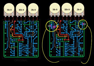

batabuntu
por el 02/12/2011
Vaya expediente X, lo del led silenciador. Bueno, a ver si me he enterado bien, yo he hecho el rebote delay 2.5 de tonepad y he cambiado varios integrados hasta conseguir que el pedal suene lo más limpio posible y da unas repeticiones muy cálidas. Además le he hecho la mod para que de repeticiones infinitas cuando está al máximo y he hecho el famoso true bypass que conecta el efecto a tierra cuando desconectas. El caso es que estoy encantado excepto porque me hace el famoso clac. Después de leer este hilo super interesante y de pasarme por pisotones según he entendido (y antes de hacer la modificación no vaya a ser que me cargue el efecto) lo que tengo que hacer es esto????

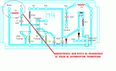

Raisers
por el 15/12/2011
yo tambien tengo el mismo problema con el delay ese... me parece que la mod q pones ahi en la entrada es lo mismo que dejarlo como esta, y la de la salida no se, jajaj...
Tonyguitar
esto es algo que no habia tenido en cuenta nunca, pero he visto que tengo un pedal que le pasa eso, ¿es correcto asi esa resistencia que puse en la foto? he visto muchos pedales que llevan esta resistnecia en el input y a veces yo me la saltaba por que creia que no servia para nada.
acamm
por el 05/10/2017
Si. Si no notaste nada raro no tenías porqué montarla.
Tonyguitar
yo esa resistencia es que ni sabia para lo que era, he montado mas de 30 pedales de distorsion y a veces nisiquiera la ponia por que pensaba que era algo relacionado con la entrada de audio y claro, una impedancia tan altisima yo ya daba por hecho que no iva hacer nada. jajajaajja.
