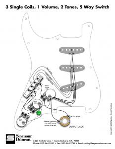

Hola! por favor si alguien es tan amable en pasarme el circuito de una guitarra con 3 pastillas de bobina simple se los agradeceria mucho!, aunq sea algo aproximado esta bien...

ten en cuenta que es un esquema para pastillas seymour duncan...debes hacer la conversion de colores segun la marca que tengas...basicamente el hot al conector y el resto a masa.

Gracias hermano me salvaste la vida!!!
