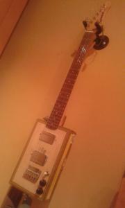

Seguramente además de una vieja Stratocaster llevaré tres o cuatro cigar box, entre ellos la nueva, esta Montecristo.

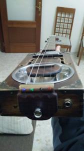

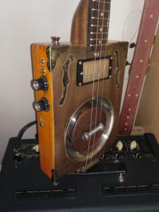

Bueno y aquí os dejo unas fotos de los últimos trabajos.

#4194 Gracias compa, es lo que tu dices, hay que hacer encaje de bolillos para ajustar la escala al punto exacto del puente, aunque ya le tengo el punto pillado y normalmente pongo el centro del cono entre 1 y 1,5 cms más atrás de forma que cuando quintes y muevas el puente quede aproximadamente en el centro. Esta operación es más delicada en resonadores como el de la foto en los que el cono metálico es un cuenco con un molde de flan bocabajo ya que el culo del molde tiene poca superficie donde apoyar el puente. En cambio los de comedero de perro tienen una mayor superficie y un error en las medidas es fácilmente compensable aunque no quede en el centro del todo.

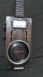

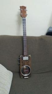

Este es el "Dead Cow Resonator" un resonador de tres cuerdas con mástil de caobilla y diapasón de palosanto con caja de cohiba que le da un sonido en acústico que ya quisieran otras cajas. Además incorpora una pastilla Alnico II con selector para hacer split coil y otro selector para cambiar entre piezo y pastilla. Esta es la última de la temporada de otoño, a ver que nos trae el invierno.
