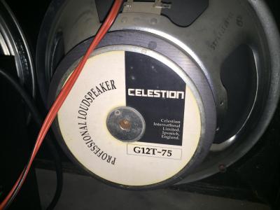

Queria montar mis antiguos gt12 de 4 ohm de mi valvestate s80 en un 4x12 1960v de marshall y asi conbinar 2 v-30 + 2 gt12....seria posible....los gt12 que llevaba el valvestate son los mismos que montan en las cabinas 1960a actualmente???

Buenas Raúl. Creo recordar (pero no estoy completamente seguro) que los Valvestate utilizaban los G12 normales y al menos mi pantalla 1960 utiliza los G12-75. Por lo que mire en su día vi que la mayoría llevaban estos pero no puedo decirte más. Mira a ver si son los G12t-75

Son los de la foto....creo q son de 40W
SI Q PONE G12T

No se ve muy bien la imagen pero parece que lleva los G12T no? Te adjunto la foto del mio, son G12T-75. Voy a intentar averguar que diferencia hay ya por curiosidad :)

Si son de 4Ohms y reemplazas a otros de más impedancia, seguramente tendrás que cambiar el esquema de cableado de los altavoces.
