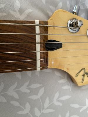

Hola foreros, les anexo unas fotos de esta cejuela, yo la veo un tanto asimétrica, quería ver si todas las cejuelas son así, o si la mía en verdad está muy mal.
Es una Fender MiM, en donde la compre me iba a dar una pieza que SI tenía mal la cejuela, entonces me dieron la que poseo hoy en día.
Eso si, la primera cuerda (la que parece estar asimétrica) está bien octavada, pero a partir del quinto traste desafina por unas cuantas líneas del afinador, o sea, muy mínimo, pero en el afinador no da la nota como totalmente afinada.
Que opinan ustedes foreros ?
En la foto 1 se puede ver qué hay menos espacio en el final de la cejuela.

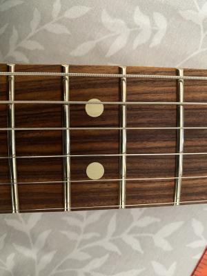

La foto 2 corresponde al traste 7 y la 2 al 12, creo que noto una pequeña separación entre la primera y la segunda cuerda, a diferencia del resto de cuerdas.
En la foto 4 si que es más notorio el espaciado, incluso puede verse que entre las cuerdas y los trastes se forman cuadrados, y el espacio que corresponde a la segunda y a la tercera parece ser más un rectángulo.
Alguien lo noto o estoy loco ?

La cejuela está bien. La guitarra se ve funcional. Fender es así, no termina las guitarras como Skervensen,
Starivok
por el 05/08/2023
Te hago una consulta, ¿por el hecho de estar así la cuerda la notas mas incomoda para tocar y te cuesta acertarle a la cuerda, o la puedes tocar normalmente?
¿se te ha escapado la cuerda al hacer un bend hacia abajo?
Eso es lo importante, si te funciona bien entonces no hay problema,
Si te funciona mal entonces está mal.
Según como tu la percibas al tocar sera que está bien o mal.
Mas allá de la forma visual, todo depende de que sea cómodo para ti así, que tu tienes la respuesta al hilo.

Parece que el puente tiene un problema tal como he visto en la foto que has subido al foro hermano a este:
https://www.guitarristas.info/foros/mastil-fender-player-mal-unido/336184/pagina5
Si arreglas eso cambia un poco la distancia de las cuerdas, y alguna mejora notarás,
Tal vez la solución ideal sea una acción conjunta de todas las cosas, o quizás una de estas acciones sea la que mas sirva.
ajustar el puente
girar el mástil un poco
cambiar la cejilla
Hay fender con el mismo problema y otras que no.
A veces las guitarras en serie pueden ser como la comida rápida y si el operario que hizo el control de calidad tuvo un mal día en la casa con la señora, tal vez se pasó por alto estas cosas.

Oye lo que te mostré en las ultimas dos fotos : aunque la cejuela este asimétrica la cuerda en los ejemplos no queda tan afuera como me parece ver en tus fotos,
Tengo dos hipótesis sobre la razón de la cejuela asimétrica y aqui reconozco sin tapujos que estoy hablando sin saber.
Una opción es que las cuerdas las cargan hacia el lado de abajo ya que por este lado acomete la mano y le queda mas cercana la cuerda.
( De hecho yo subo un poco la acción de la sexta por esa razón)
Otra opción es que el tramo superior encima de la cuerda seis es mas grueso por un tema de resistencia a que no se quiebre el pedazito.
Si el trabajo es artesanal y es una persona quien hace las cavidades se explicaría que no sea perfecto,
Por ahi había un video de la fábrica fender, debiera darle una revisada para ver si aparece esa parte,
Ahora que en México y en USA no se si trabajaran igual y cual es tu modelo,
pero da lo mismo, ojala puedas disfrutar del instrumento...:aplausos:
