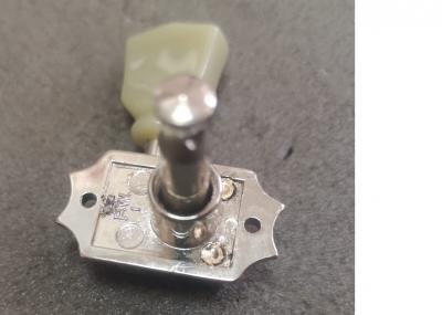

Pues finalmente ha utilizado una varilla de 2 mm y con soldadura fría Nural ha fabricado los remaches (los dos circulitos como con masilla que se ven en la foto). Esperemos que aguante

Tiene buena pinta. Debería aguantar. Si ha quedado sin holguras y el mecanismo va suave, no es probable que vuelva a fallar.
Enhorabuena.
