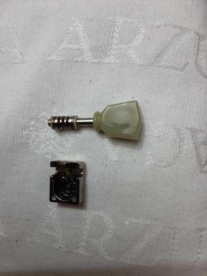

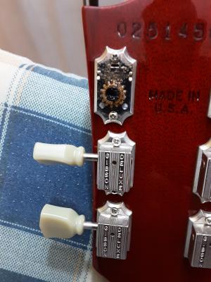

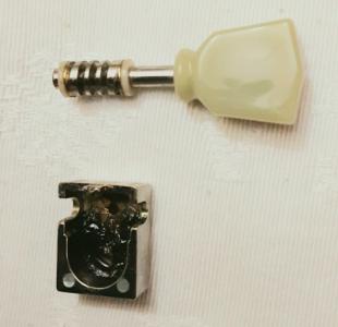

Pues pongo unas fotos. Se ha descoyuntado la carcasa de la clavija y quería saber si tiene solución, por ejemplo con unos puntos de soldadura o algo así o me recomiendais que cambie directamente la clavija

No soy ningún experto pero si me pasara a mi le pondría un poco de soldadura fria tipo Nural.
Y tendría el teléfono de mi tienda habitual a mano por si no funciona bien encargar otros afinadores.

Y las otras como van pegadas? Fijate si las e tenido delante muchas veces y nunca me e fijado sería cuestión de pegarlas igual que van las otras

Esas carcasas de cierre, se montan y fijan, a presión.
Asegúrate de que el mecanismo no esté roto (no lo parece) y gire bien. Hay unas mini pestañas que deben alojarse en sus correspondientes lugares. Luego hay que presionar y abrir unas patillas para que todo quede correcto.
Básicamente , lo que se ve en el vídeo que te enlazo. Un poquito de sutileza junto a cierta mano dura. Ambas cosas en su adecuada proporción. Cómo cuando te zampas un centollo. Ahí toca desarmarlo, trámite que ya has cumplido. Ahora has de reponerlo a su estado previo al acojone que tienes encima.

Lo voy a abrir otra vez, pero creo que yo solo tengo una de esas pestañitas, no sé si solo venía con una o la otra me la he cargado, como son tan pequeñas...

Si vas a soldar ahí, primero desatornilla la otra parte y suelda todo fuera de la guitarra.
Y dale bien con lana de acero antes de soldar, estas superficies niqueladas a menudo no agarra bien el estaño.

Saca una de las otras clavijas y ves si solo hay una pestaña de prresión o hay más. Así ves cómo va fijado.

La clavija del video que has colgado tú tiene dos pestañas y la unión es más mecánica que en las deluxe actuales. Las actuales, como la que viene en mi guitarra, es solamente de una pestaña. Es como las que he colgado en el segundo video

Finalmente se lo he llevado al luthier y va a intentar hacerme un apaño que se parece más al segundo video que yo he colgado en #6 que lo de las pestañas del video #4
En este caso, la clavija solamente tiene una pestaña y lo otro son dos remaches que es lo que se ha roto.

Entonces tiene una alta probabilidad de solución sin cambiar clavijero. Me alegro :bien:

Yo creo que es mejor solucion la de taladrar y poner unos toenillos de roscachapa buenos que el pegote ese de la abrazadera. o si no comprar un clavijero suelto o un juego.
