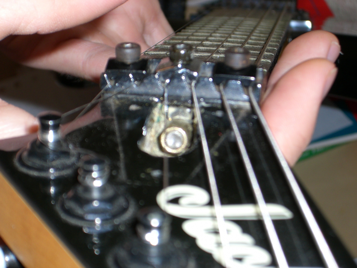

mi guitarra trasteaba asi que decidi subir el puente a ver si se debia a eso, pero seguia trasteando, por fin me di cuenta de que el mastil esta engarzado, es decir salido para afuera, con lo cual e mirado a ver si lo puedo enderezar asi que quite la tapa de la pala y sorpresa, me encuentro el tronillo del anima con un trozo de llave allen incrustado que acaba exactamente donde acaba el tornillo. ¿que pensais? tiene arreglo o me va a tocar comprarme una guitarra nueva?

haz fotos del mastil,del tornillo del alma con el trozo incrustado y ya veras como aqui te echamos un cable,pero para eso tienes que poner aqui las fotos que veamos que es lo que te pasa exactamente amigo

aunque consigas sacar el trozo de llave es posible que sea sintoma de que tu guitarra tenga el alma demasiado forzada o incluso partida, deberias llevarsela a algun buen experto a que te de su opinion, ya que igual no arreglas nada aun sacando la llave. es posible sacarla aunque se torna laborioso, habria que hacer un agujero, tallarle una rosca y con una varilla o tornillo largo sacarla para afuera. esto precisa de manos precisas y mucho trabajo y si tienes el alma partida va a resultar en una perdida de tiempo.

Yo también quiero ver eso...
ten en cuenta que hay almas que usan llaves de tubo y no llaves allen...
Si la allen partida sobresale algo del casquillo siempre puedes usar una hembra correcta y aflojar un poco el alma...
no la des por perdida...
pero cuelga fotos que veamos que es eso de "el mastil engarzado" y la lave partida dentro.

Yo estoy con frasco parece que necesita una llave de tubo para regular el alma, normalmente si fuese una allen partida saldria el trozo sin mucha ficultad y despues esta que partir una allen sin doblarla primero o destrozar el alma lo veo complicado.

Cuando vi la RG550 al principio pense lo mismo... pero lleva llave de tubo, y parece que la tuya es igual... que guitarra es??

Bueno tras unos ocupados dias de exmanes encuentro tiempo para subir la foto, creedme que no sale ni haciendo palanca ni con lubricante, no se k hacer.

Amigo, eso no va con llave allen, es como mi RG550, va con llave de tubo...
