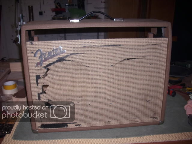

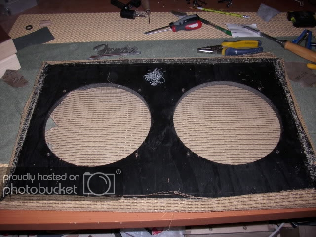

Bueno es algo que está al alcance de todas las fortunas sólamente requiere un poco de maña paciencia y tiempo.Este es el vibroverb de mi amigo Josetxu,la rejilla está en mal estado y hay que cambiarla

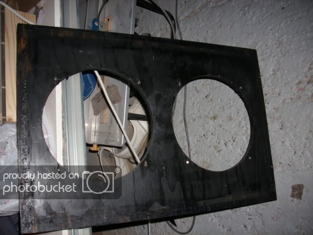

Va fijada con grapas y cola de contacto así que con paciencia hay que retirarlas poco a poco

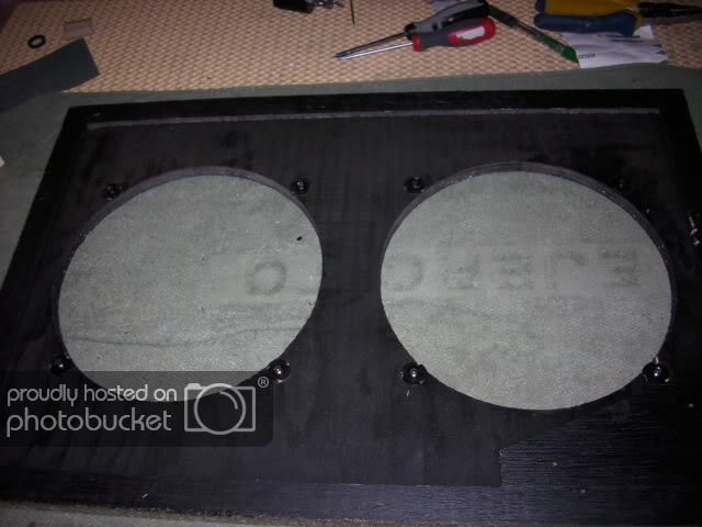

He aprovechado para acortar un poco los tornillos de los altavoces ya que eran demasiado largos,cosa que con un tornillo de banco y una sierra para metal se hace fácil.
Luego quitamos los restos de cola de contacto con un poco de acetona un trapito,antes de fijar la nueva rejillatiene que quedar todo muy límpio

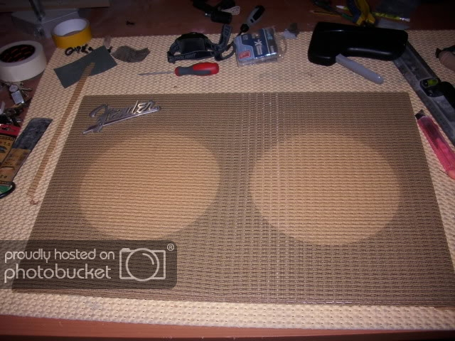

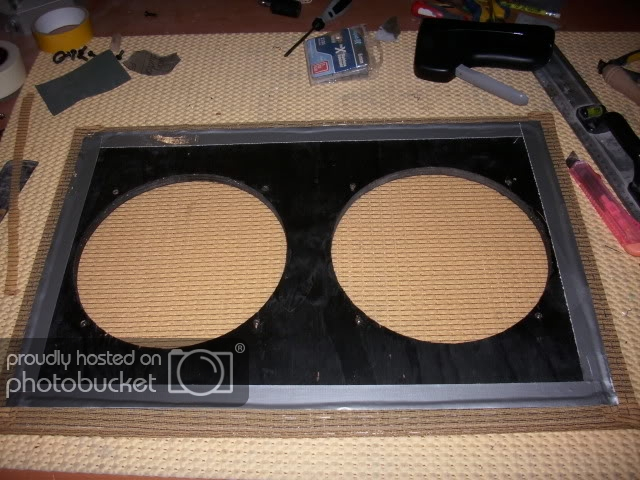

Bueno pues tan sencillo como recortar la nueva rejilla a medida de la anterior y graparla.Se centra y se va jugando con las mitades para que quede uniforme y tensa,al igual que cuando se sutura a una persona y quieres que la sutura quede bien.Ponemos cinta americana para las rebabillas

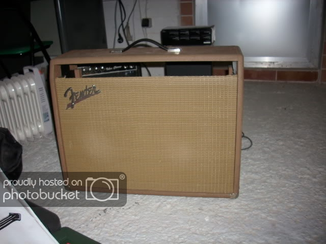

Reinstalamos el logo y los altavoces y como nuevo

Te quedó de lujo, seguro que tu amigo te lo agradecerá, espero que colocaras también grapas además de la cinta americana, esta por el calor y humedad se suele deteriorar y soltar con el paso del tiempo...
Raúl
por el 17/12/2010
No lo he hecho pero gracias por decirlo,lo haré
