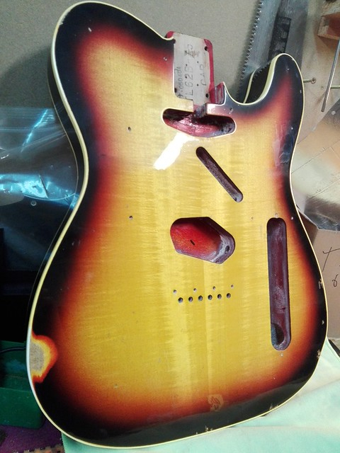

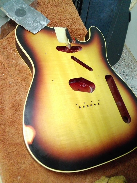

danisauc escribió:

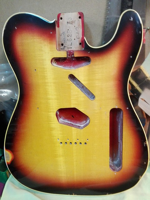

Te está quedando preciosa.....pero, si me permites el halago....esto no le llega a la suela del zapato a uno de los cuerpos que haces tu....
Muchas gracias amigo danisauc !!! Mis cuerpos están hechos con mucho mimo y selecciono concienzudamente las maderas y eso creo que se nota.
Pero el chico quería conservar la guitarra lo más original posible, yo pienso con un acabado así en nitro, finito, y sin esa plasta de pintura que llevaba..... creo que revaloriza un poco la guitarra en conjunto.... y quien conoce esta guitarra dice que suena de muerte para lo que vale!
Yo no la he probado mucho antes de decaparla... estoy deseando terminarla y montarla para probarla bien.

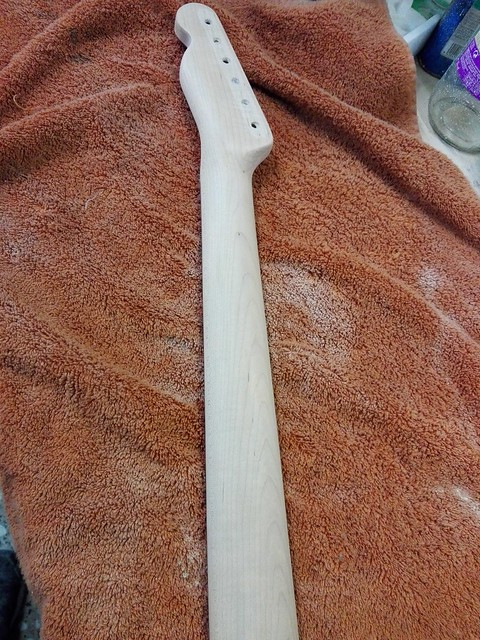

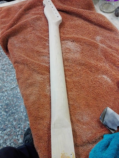

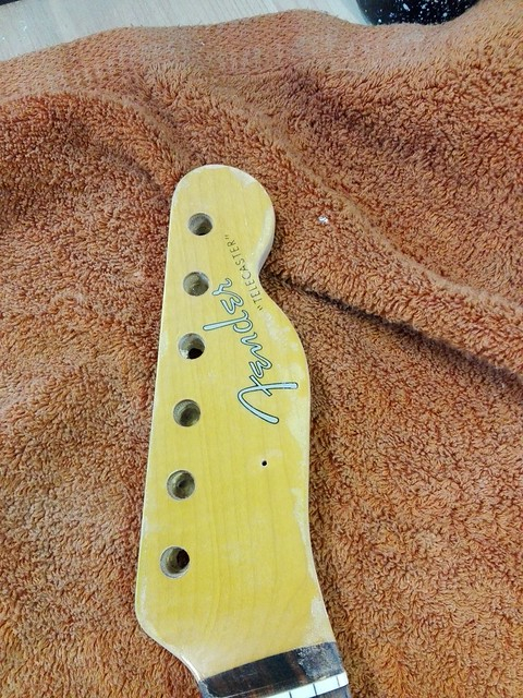

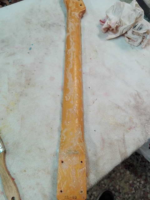

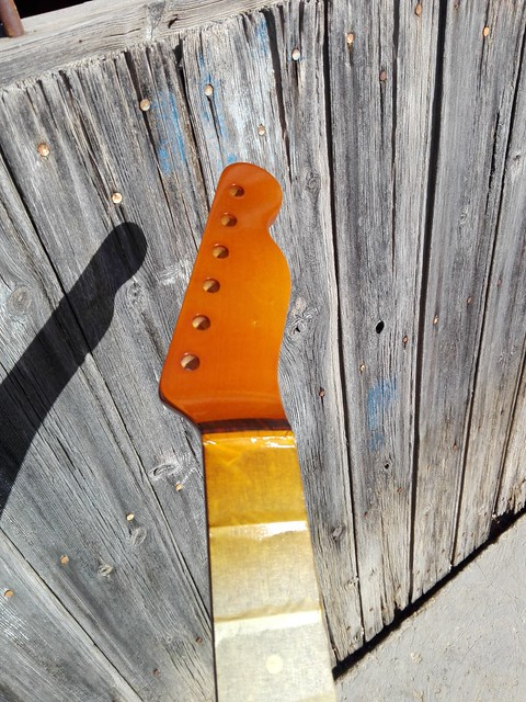

El mástil ya ha pasado por el decapante en gel.... ya que tiene otro material diferente al cuerpo y la pistola no le hace nada...
512c4fc6bfa49f78982f8894ed068-2285871.jpgIMG_20180112_104709 by tonydevigo, en Flickr
2854d85ed9a4f1f5ffaf23b30bdd7-2285871.jpgIMG_20180113_121445 by tonydevigo, en Flickr
06f01b115a0c1949d2c803a2c6728-2285871.jpgIMG_20180113_121433 by tonydevigo, en Flickr
ee01371060b40aa4708b0c68143c3-2285871.jpgIMG_20180113_121438 by tonydevigo, en Flickr
Este palo tiene una pinta y calidad igual o muy similar a Allparts una veta bastante chula.
La pala la voy a decapar completa incluido el decal, se le pondrá uno históricamente correcto.

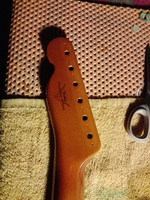

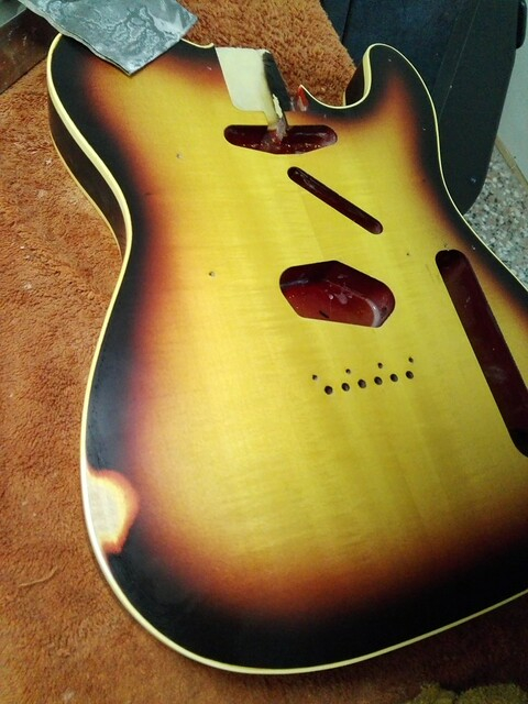

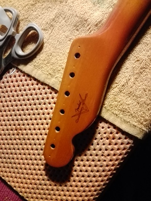

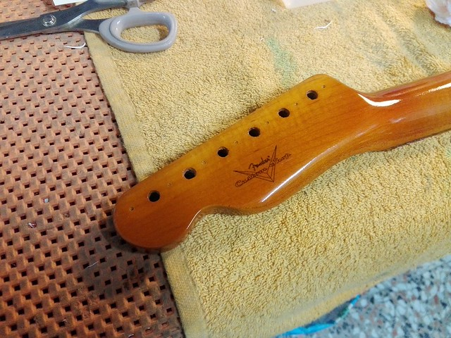

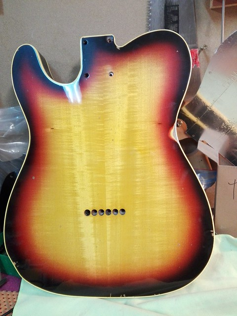

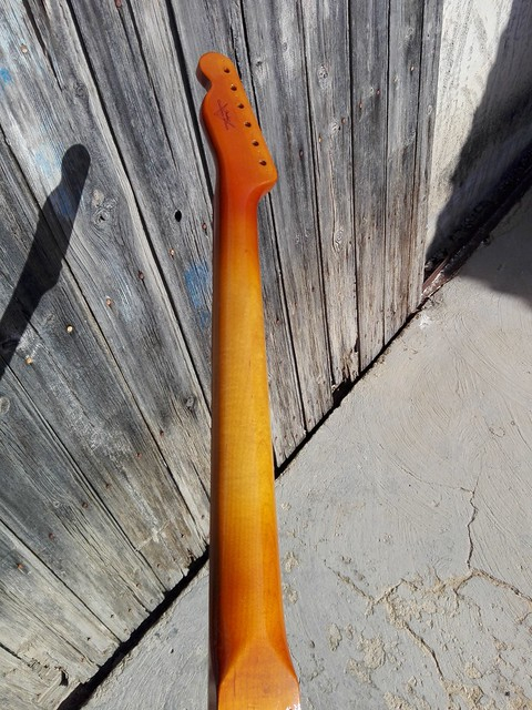

runtothehills
por el 19/01/2018

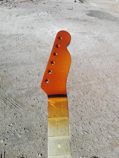

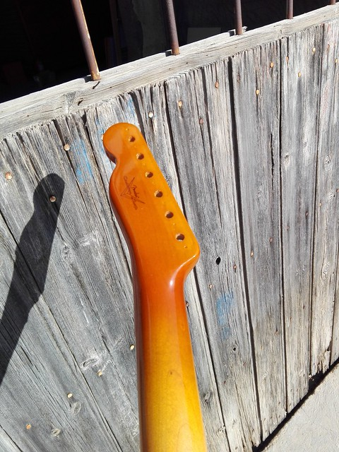

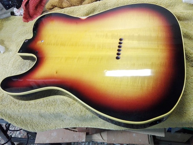

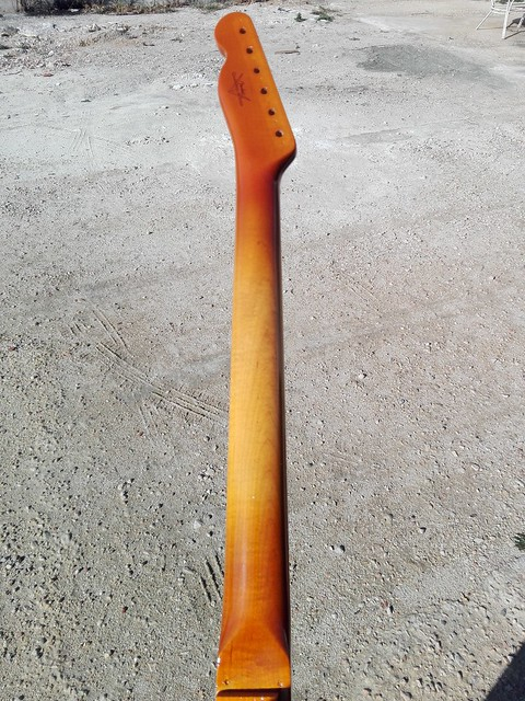

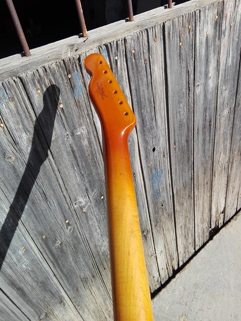

Ayer, después de unas capas de nitro tintada en varios tonos y dejado secar 72 horas tengo el mástil terminado de color y le voy a poner una calca de la "custom chop" que me hice hace un montón de tiempo con la impresora laser.
Falta la calca de 7ender que está de camino y ya le doy las ultimas capas de lacado para dejarlo secar junto al cuerpo (que ya lo tengo terminado de Nitro) durante una semana en el secadero con calor.
Os dejo unas fotos:
6547dceaa4f2638f584b9aedcf819-2287512.jpgIMG_20180118_113636 by tonydevigo, en Flickr
6952954d4f055c194e54926503089-2287512.jpgIMG_20180118_114911 by tonydevigo, en Flickr
Y ahora con luz natural:
cf01f6c54a9cb89b26a1e55c6e4b4-2287512.jpgIMG_20180118_115041 by tonydevigo, en Flickr
f80e078cf86a08df1262484fe8c52-2287512.jpgIMG_20180118_115109 by tonydevigo, en Flickr
ab71819d3e8bc10a8219093615f8c-2287512.jpgIMG_20180118_115158 by tonydevigo, en Flickr
71341b070bd2df09e0f1e8a156e82-2287512.jpgIMG_20180118_115209 by tonydevigo, en Flickr
79afb2a8e06da48df2a1b51597dec-2287512.jpgIMG_20180118_115143 by tonydevigo, en Flickr
ece435aba07a614840f09a4677813-2287512.jpgIMG_20180118_115150 by tonydevigo, en Flickr
Ahora solo queda dejar pasar el tiempo para su secado y en breve os estoy dando la tabarra con más avances!!!!!!

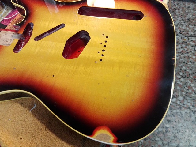

runtothehills
por el 02/02/2018
Ya estoy de vuelta!
Tengo mucho trabajo en el taller y casi me es imposible sacar tiempo para volcar las fotos al pc.... subirlas al servidor.... y escribir un poco.... pero prometo terminar todos los post que tengo abiertos.

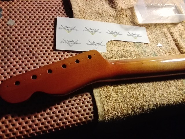

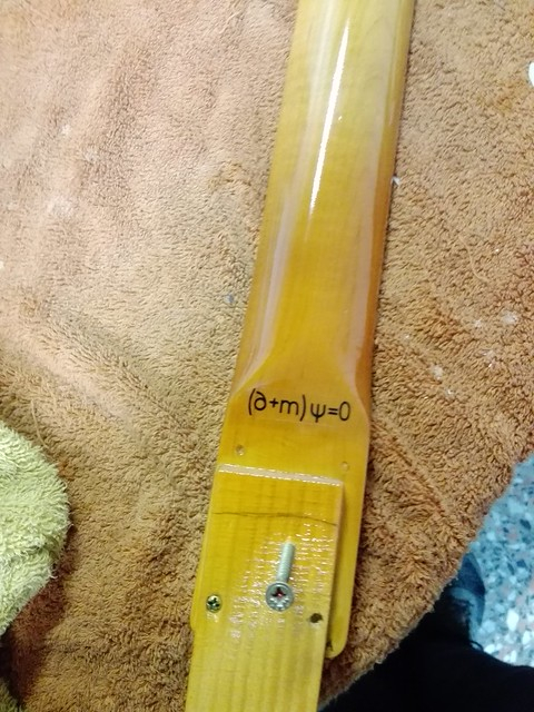

Al lío, al mástil ya le he puesto las calcas (la de la pala, la trasera de custom shop y una especial que he fabricado por petición del cliente) y lo tengo listo para unas manos de nitro transparente:
b3d6c3c22d5d7657d9dc3d8066cbd-2291969.jpgIMG_20180201_100958 by tonydevigo, en Flickr
738ed2839171c384b17255bbda1f8-2291969.jpgIMG_20180118_114931 by tonydevigo, en Flickr
9b9d1f8f0bfc90aa0251a5f170c1d-2291969.jpgIMG_20180118_114832 by tonydevigo, en Flickr
Ya lo tengo secando con calor.

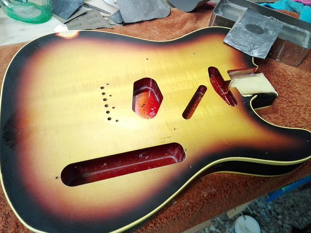

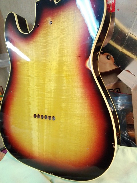

El cuerpo lo he tenido casi una semana y media en el secadero y lo tengo listo para empezar a lijar , empiezo con grano 800 hasta llegar a 3000, en este paso ya empiezo con el Relic en algunas zonas:
f602080012b88fcf3d23f5f7f6334-2291969.jpgIMG_20180201_113850 by tonydevigo, en Flickr
3313c1c30e94e45e0677c732d07d1-2291969.jpgIMG_20180201_113846 by tonydevigo, en Flickr
263af1f5e0da4035e7cd02ebed27f-2291969.jpgIMG_20180201_113833 by tonydevigo, en Flickr

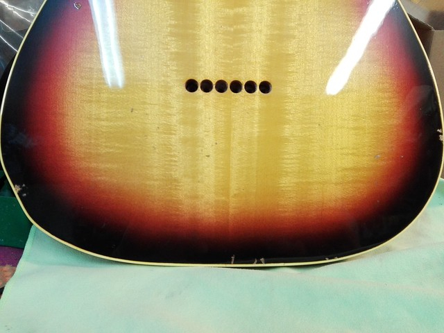

Y empiezo con el pulido, lo hago con dos botes de pulimento 3M una de grado medio y otro de grado fino:
68190b43bf91a3180e612dd3a8459-2291969.jpgIMG_20180201_115751 by tonydevigo, en Flickr
baec1e9529f781395266bdf97fe5a-2291969.jpgIMG_20180201_115756 by tonydevigo, en Flickr
dbbd7cf3a00011e5c283161b699ba-2291969.jpgIMG_20180201_123454 by tonydevigo, en Flickr
Aunque ahora se ve como un espejo y brilla muchísimo ....... después le daré tratamiento para rebajar bastante ese efecto.

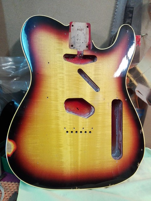

Y ya con algunos golpecitos y demás a falta del craquelado de la Nitro y poco más:
528581047e490f21477c514c3e628-2291969.jpgIMG_20180201_131107 by tonydevigo, en Flickr
7b9dd3d4b91396c3dcaf22ae5c29e-2291969.jpgIMG_20180201_131512 by tonydevigo, en Flickr
e3ea6bfe9f284d959377ec241875e-2291969.jpgIMG_20180201_131518 by tonydevigo, en Flickr
8702a633e74a4f1a8b639db1d1384-2291969.jpgIMG_20180201_131530 by tonydevigo, en Flickr
e4be1ff5394a326c106dd789829dd-2291969.jpgIMG_20180201_131538 by tonydevigo, en Flickr
73d4b3e3ea3bdb75301e02fa91142-2291969.jpgIMG_20180201_131557 by tonydevigo, en Flickr
23c28f58d1ede60073cafb58b118e-2291969.jpgIMG_20180201_131616 by tonydevigo, en Flickr
Y hasta aquí tengo!!!!! la semana próxima tendré más avances.
