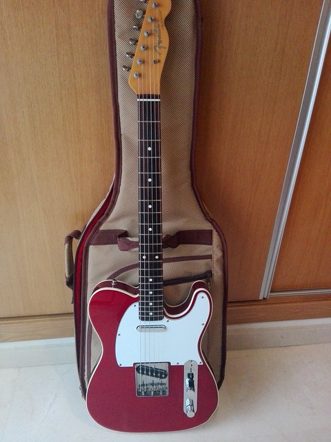

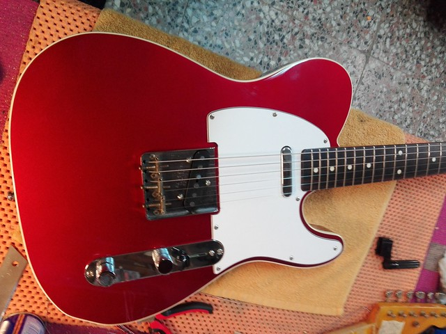

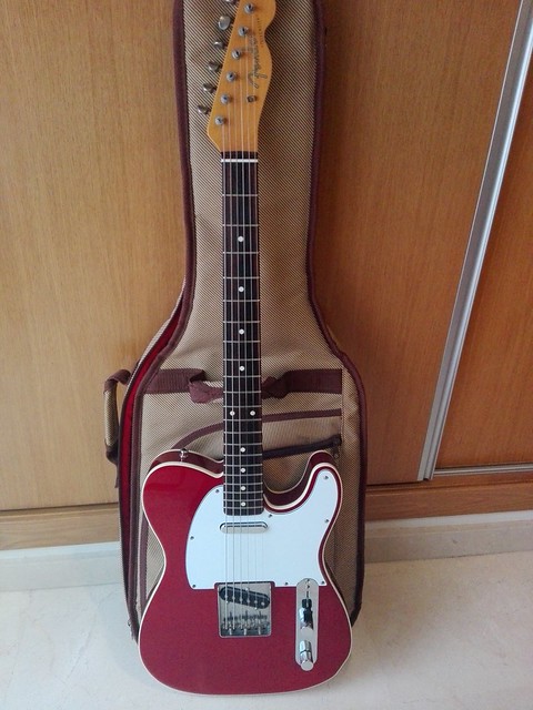

Pues ta vez o voy a enseñar este proyecto:

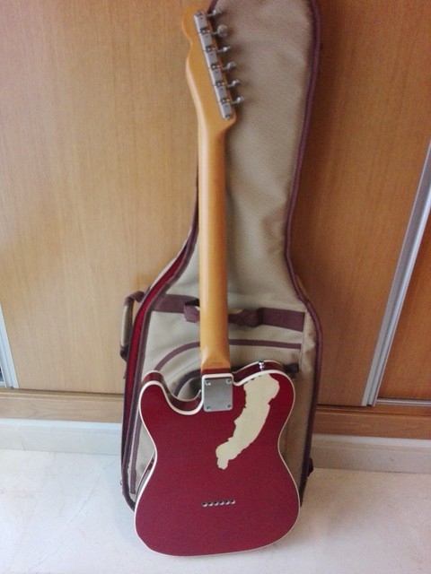

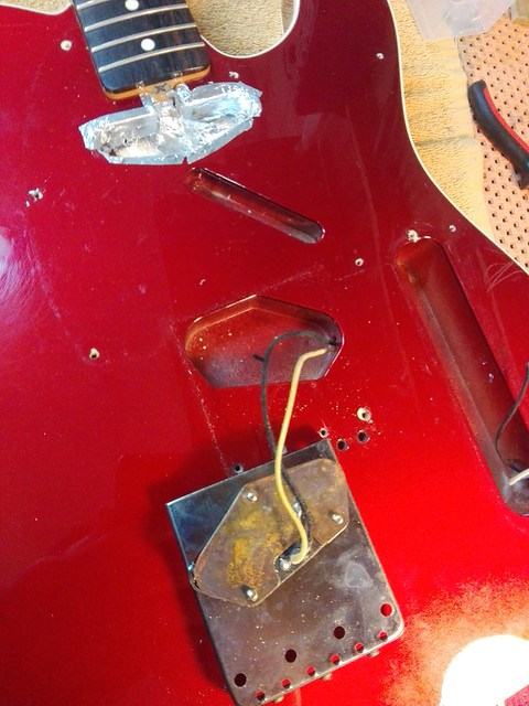

una Fender telecaster custom 62 Made in Japan, a la cual se le estaba cayendo el acabado de poliester.... no es la primera 62 japonesa a la que le hago un decapado.... al parecer les pasa a muchas de ellas....
Esta es la señorita:
3267a1462ff59fc4568e126a88a16-2285535.jpgIMG_20180110_131829 by tonydevigo, en Flickr
bb9f32911723bf6c1dfbefb782a67-2285535.jpgIMG_20180110_131849 by tonydevigo, en Flickr
9bd356982f5c891a2cc01c1cba134-2285535.jpgIMG_20180110_131903 by tonydevigo, en Flickr

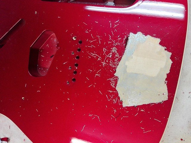

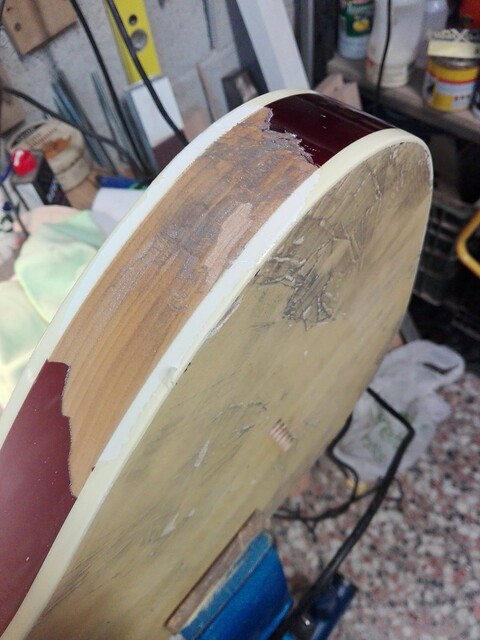

Como veis en la parte trasera le falta un buen trozo....

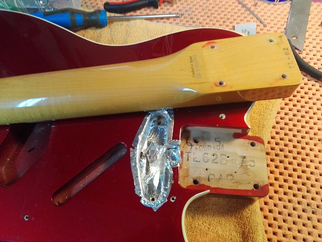

Pues una vez en el taller comienzo a desmontarla:
a20c4dfb568877eee407c80fb41a9-2285535.jpgIMG_20180111_095457 by tonydevigo, en Flickr
81f35fb35535166663417f694703a-2285535.jpgIMG_20180111_100459 by tonydevigo, en Flickr
ff7eb90916a631c72c5ed50590ed3-2285535.jpgIMG_20180111_100453 by tonydevigo, en Flickr

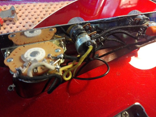

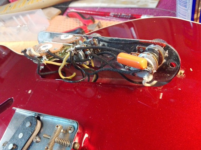

Si os fijáis No lleva potes cts ni alpha..... si lleva un orange drop de condensador.
e7ee4b45de24c6239de918e388b2b-2285535.jpgIMG_20180111_101132 by tonydevigo, en Flickr
a2b0ab2ffa17e91883742bdba2d28-2285535.jpgIMG_20180111_101446 by tonydevigo, en Flickr

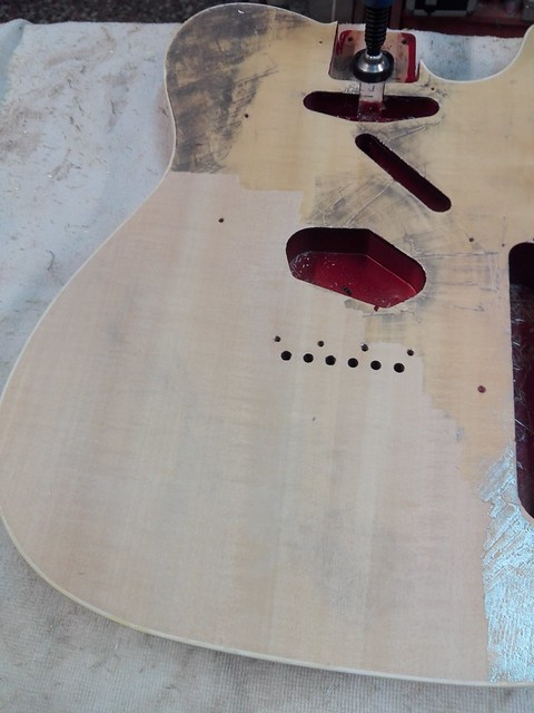

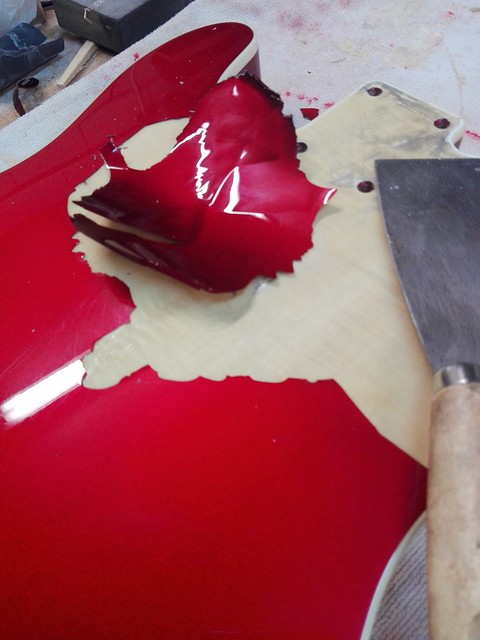

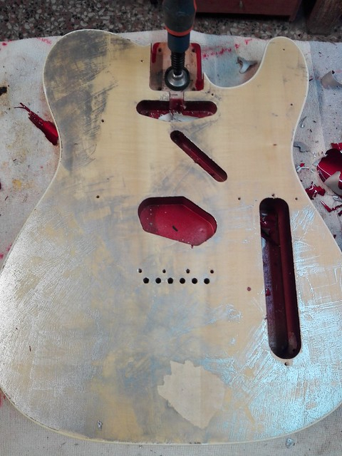

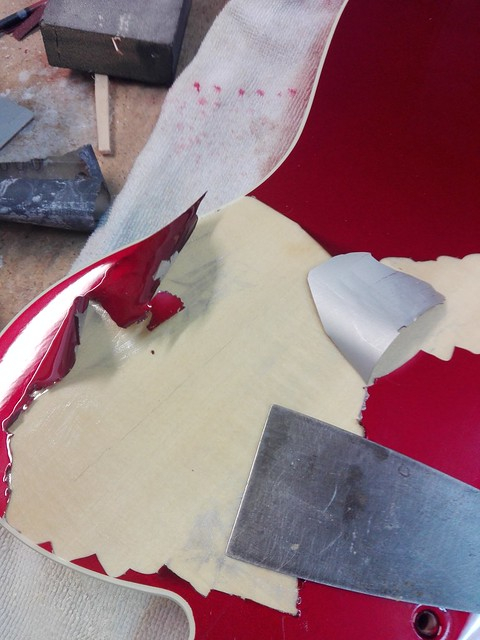

Y una vez desmontada empiezo con el decapado, esta vez con pistola de calor, ya que sabía perfectamente que no hacía falta decapante...... así no tendría que cambiar el binding y puedo conservar el original.
Empezamos la faena, con la pistola dando calor y la ayuda de la espatula empiezo a quitar basura del cuerpo.....
3ff03dae3fa873ef071bdcde9071c-2285535.jpgIMG_20180111_103008 by tonydevigo, en Flickr
b51e3cb0456e056f4d51f819deaf4-2285535.jpgIMG_20180111_102501 by tonydevigo, en Flickr
29431fdbe8ba698f3ecedcd1fe6b6-2285535.jpgIMG_20180111_103344 by tonydevigo, en Flickr
1b7faafbeeeeb7bf5782d1a4fd1e0-2285535.jpgIMG_20180111_104834 by tonydevigo, en Flickr
d083eb7461b8fe8dea2a66bc706e9-2285535.jpgIMG_20180111_105240 by tonydevigo, en Flickr
0d341e0511b218443ca057cbeff31-2285535.jpgIMG_20180111_105756 by tonydevigo, en Flickr
c80916422b8946341000a511f47d0-2285535.jpgIMG_20180111_110622 by tonydevigo, en Flickr

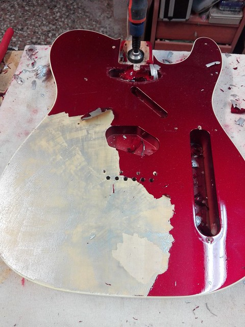

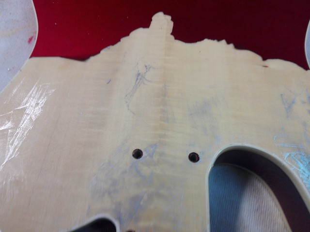

En este punto me doy cuenta de que debajo de esa pintura hay unas tapas de arce flameado :nose: :nose: pero no se supone que eran de Aliso'????
yo sigo con el trabajo de quitar la siguiente capa la famosa capa epoxi de mierda que cuesta mas que su P...A madre quitarla.... pero sin parar de darle vueltas a la cabeza.....
1de4e19f2c452a9bfb0dae61bf671-2285535.jpgIMG_20180111_114825 by tonydevigo, en Flickr
bbde49c195415d428014db92cdfc7-2285535.jpgIMG_20180111_120719 by tonydevigo, en Flickr
Que por cierto es muy muy fina y sale perfectamente con calor :rock: :rock: :rock:

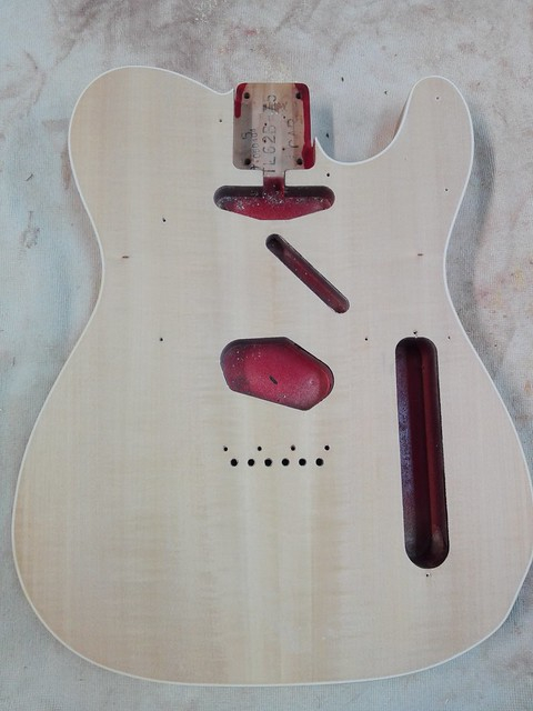

Esto es lo que había debajo:
ffb66c3e65869268454052af1f5c4-2285535.jpgIMG_20180111_131052 by tonydevigo, en Flickr
37d17ca87f144f79ae71c2fc5b2c5-2285535.jpgIMG_20180111_131043 by tonydevigo, en Flickr
Y sigo dándole vueltas al coco con esas tapas.... :tasloco: pero sigo decapando el canto:
c4191b0009792f389ae38077be64d-2285535.jpgIMG_20180111_110905 by tonydevigo, en Flickr

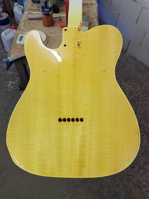

Tachaaaaannnn!!!!! nuestro amigo el Aliso :ridi: estaba escondido el jodío !!!!!! :burla:
Cuerpo de Aliso de 3 piezas........ que deben ser feas de cojones para querer ocultarlas........ como dije antes ya he repintado varias de estas y es la primera que me encuentro con esto :sindiente:
Aquí tambien aparece.....
5e3e8eb9696dfaf8e3720725f3a09-2285535.jpgIMG_20180111_105042 by tonydevigo, en Flickr

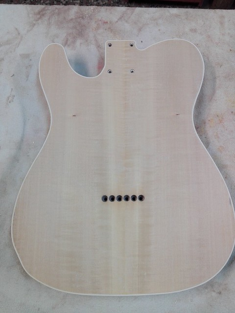

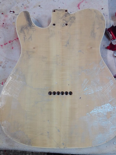

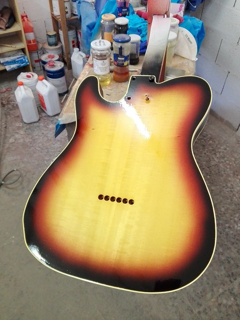

Al final y despues de hablar con su dueño decidimos en conservar ese Veneer, que es bastante molón, y darle un acabado Sunburst en 3 Tonos (target).

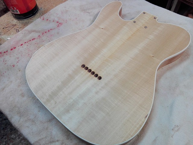

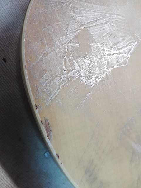

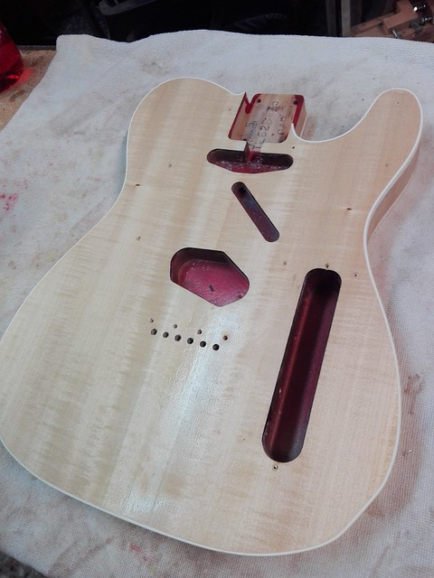

Una vista del cuerpo con disolvente para hacer la foto y se vea un poco la veta:
c60c8a43069bfa332583816e70342-2285535.jpgIMG_20180111_132102 by tonydevigo, en Flickr
2f2be4226fd2a136a6d4c8f6c0568-2285535.jpgIMG_20180111_132141 by tonydevigo, en Flickr

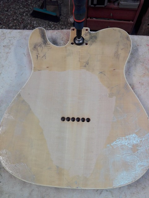

Seguidamente relleno con masilla (cola y polvo de arce flameado) para tapar esas partes de la tapa donde se veía el aliso, dejo secar 24h para despues lijar todo el cuerpo y meterlo a la zona de pintura.

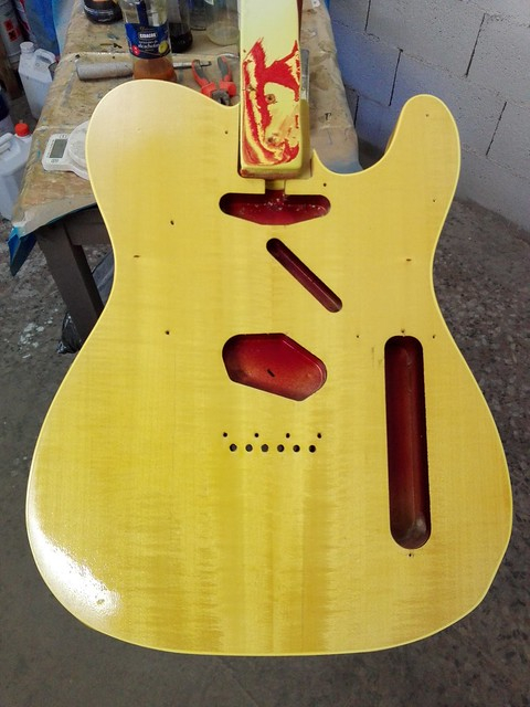

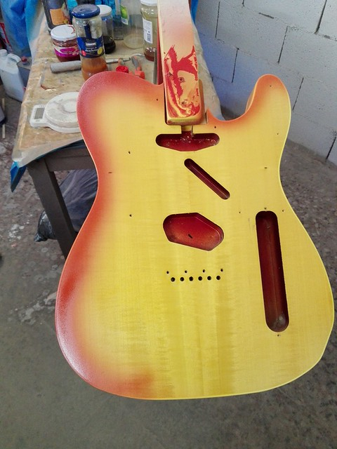

Lo primero que hago es darle una fina capa de tapaporos transparente , dejo secar 1 hora y le doy una mano de nitro tintada en vintage amber:
088b63203f53004b0703e69ee2776-2285535.jpgIMG_20180112_130727 by tonydevigo, en Flickr
530d7ee98c042630dd5479a193135-2285535.jpgIMG_20180112_130653 by tonydevigo, en Flickr
065dce425ee7756f48c9ba3346153-2285535.jpgIMG_20180112_130721 by tonydevigo, en Flickr
6fb50e58e52718e49d795a62b1bae-2285535.jpgIMG_20180112_130659 by tonydevigo, en Flickr

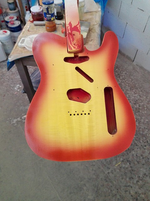

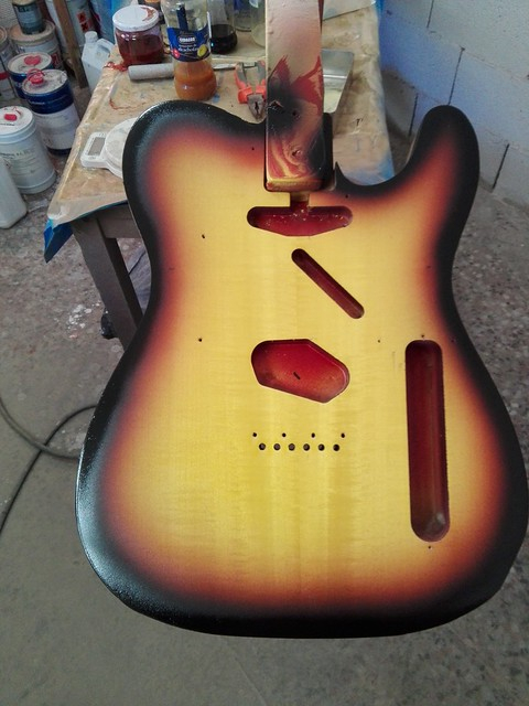

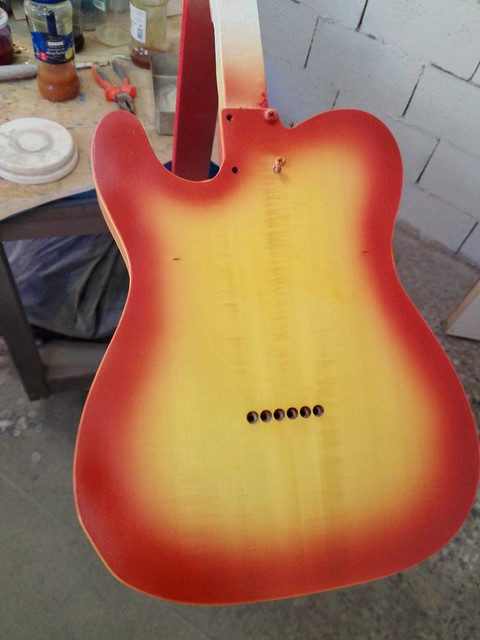

Dejo secar 2 horas y entonces cargo una pistola pequeña que tengo para hacer estos trabajos finos, la cargo con un rojo cherry que me hago a base de tintes (tengo la receta apuntada por gotas) y va quedan así:
4bcf9809df3595959a1acdb14be87-2285535.jpgIMG_20180112_135015 by tonydevigo, en Flickr
49a12de3f6b711dab9eb6684e1fdf-2285535.jpgIMG_20180112_140352 by tonydevigo, en Flickr
f33c69ee9dc6a4c1b06a965b3750b-2285535.jpgIMG_20180112_140441 by tonydevigo, en Flickr
Si es que así ya incluso me la montaba para mi :jaja: :jaja: :jaja: :jaja:

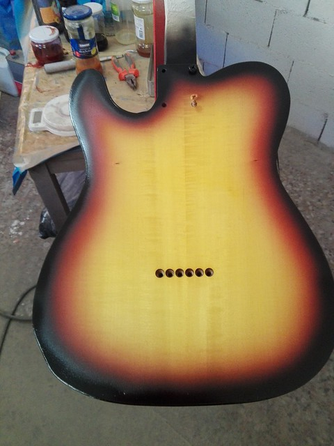

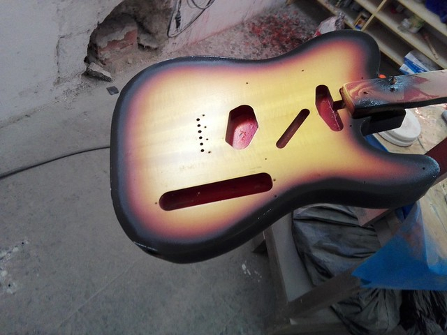

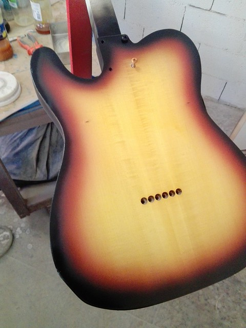

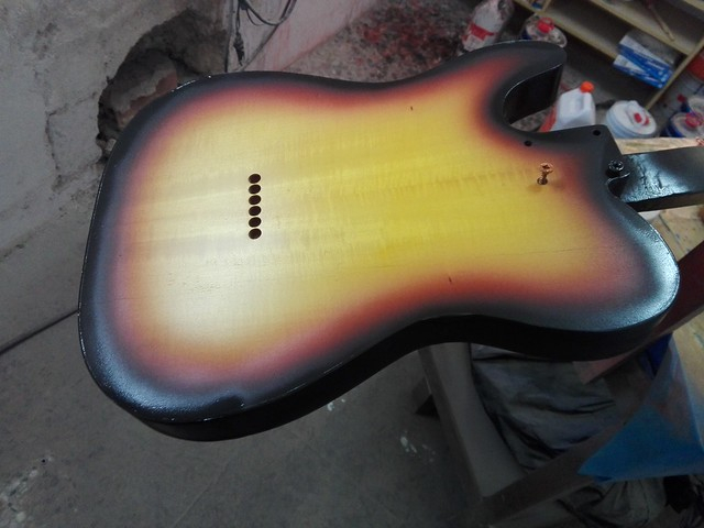

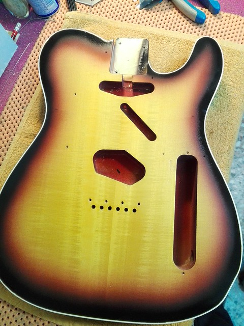

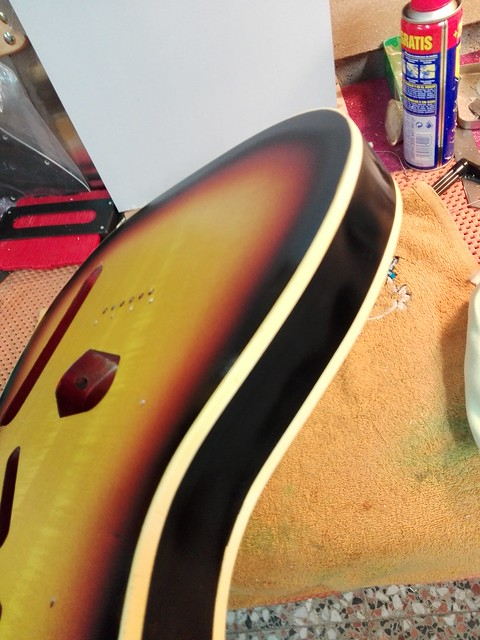

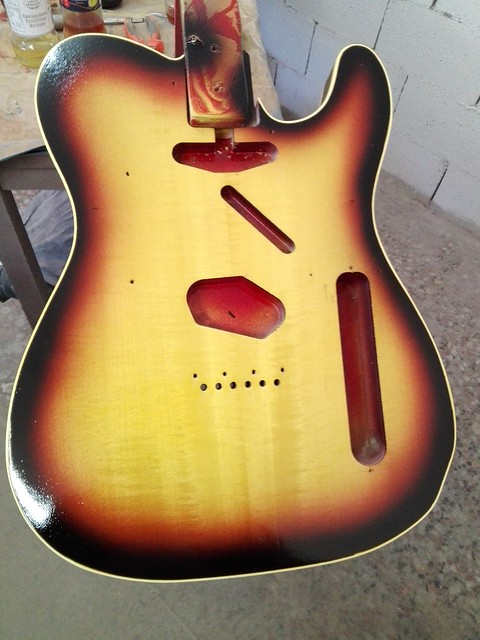

Bueno pues ahora el turno del negro, tambien con la pistola pequeña y poca salida de material, le doy unas pasadas para llegar a esto:
4c6cb3fa47460839eaa75843ed808-2285535.jpgIMG_20180112_142657 by tonydevigo, en Flickr
1d71563cfda104a7dc464571305ed-2285535.jpgIMG_20180112_142730 by tonydevigo, en Flickr
70f78cb7a22fc1c7ea905bc94a6cc-2285535.jpgIMG_20180112_142650 by tonydevigo, en Flickr
a6fbc4642bcb37efa27ba06c78284-2285535.jpgIMG_20180112_142724 by tonydevigo, en Flickr
61dcce768fb1ce241cf277c3929ab-2285535.jpgIMG_20180112_142734 by tonydevigo, en Flickr
Y hasta aquí tengo ,mañana le doy unas manos finas de nitro transparente para cerrar el color.

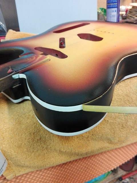

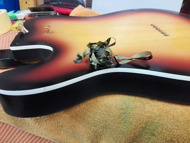

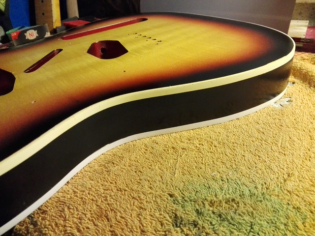

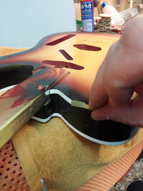

Hoy le he quitado la cinta al binding para empezar con el rascado del mismo:
2f0e4cd3e9e44ad3f44e61cd8528e-2285755.jpgIMG_20180113_092416 by tonydevigo, en Flickr
ed3646f0f6bffa7d900191272da8d-2285755.jpgIMG_20180113_092424 by tonydevigo, en Flickr
2cf496f6b02babec68a01b394e825-2285755.jpgIMG_20180113_092436 by tonydevigo, en Flickr
da0338ebf90c516237dd45e12503e-2285755.jpgIMG_20180113_092216 by tonydevigo, en Flickr

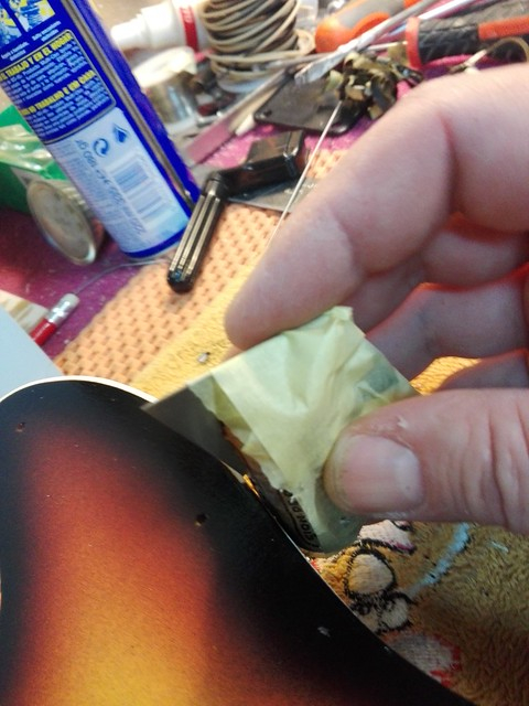

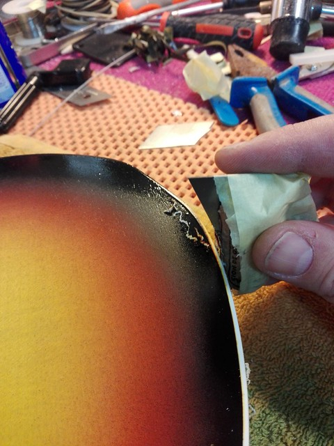

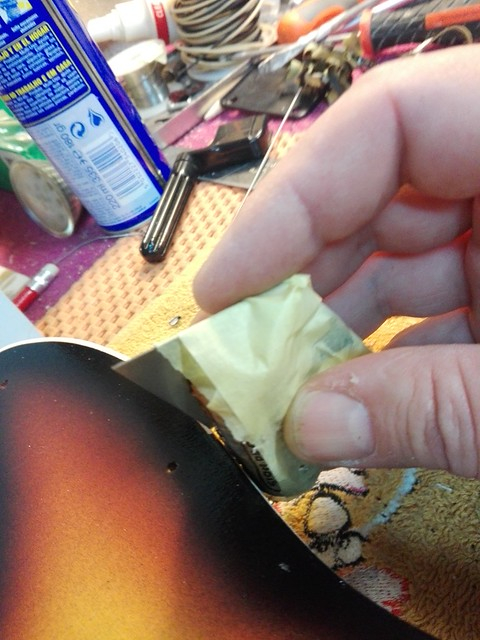

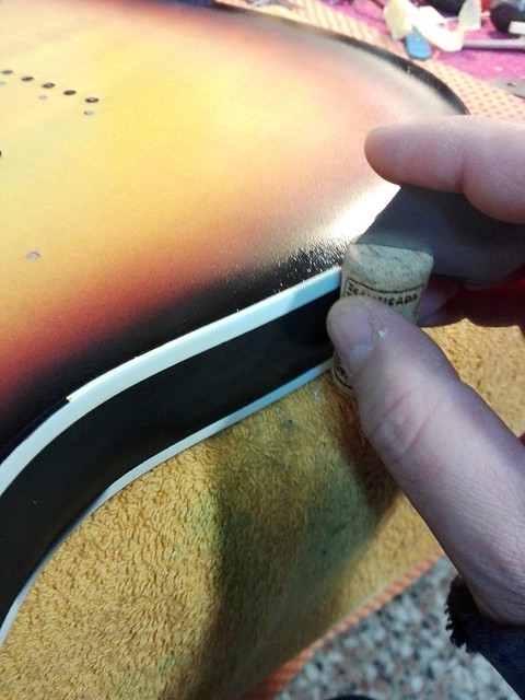

Es una cinta de enmascarar de la marca Tamiya se usa para modelismo, es justo de la medida del binding 6mm , y funciona realmente bien.
Ahora con un corcho y una trozo de cuchilla rasco la parte delantera:
d41d14c0b79614c992072d002a893-2285755.jpgIMG_20180113_101348 by tonydevigo, en Flickr
4933b6434067fe543a1d2bce7aa84-2285755.jpgIMG_20180113_100310 by tonydevigo, en Flickr
7aa10b4913b6ca8703ee3ca2e5d58-2285755.jpgIMG_20180113_100308 by tonydevigo, en Flickr
c65852f5450921db731e673abc017-2285755.jpgIMG_20180113_093717 by tonydevigo, en Flickr

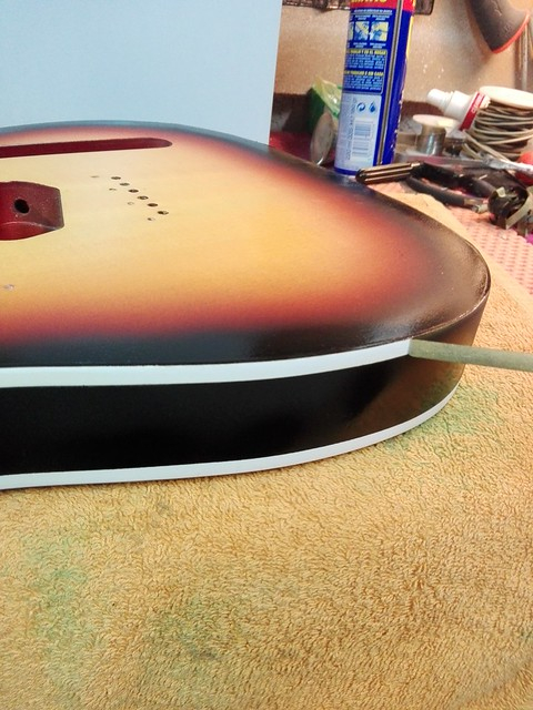

Ya lo tengo listo para el siguiente paso:
f5b1e7c1225f2c270c3c579cef1d6-2285755.jpgIMG_20180113_104242 by tonydevigo, en Flickr
1a3ba277a2fcb0261a5ad96f1af96-2285755.jpgIMG_20180113_104017 by tonydevigo, en Flickr
5ad72148da16171b426356fb85574-2285755.jpgIMG_20180113_104029 by tonydevigo, en Flickr
Mi amigo Jose quiere el binding un poco amarillento para darle ese aspecto de envejecido, asi que lo tinto con una mezcla de tinte amarillo y marron al agua:
a288d9348571768e1b7d217efe6b9-2285755.jpgIMG_20180113_110811 by tonydevigo, en Flickr
e14795ab7c2e626000270fe5bf6b5-2285755.jpgIMG_20180113_111752 by tonydevigo, en Flickr

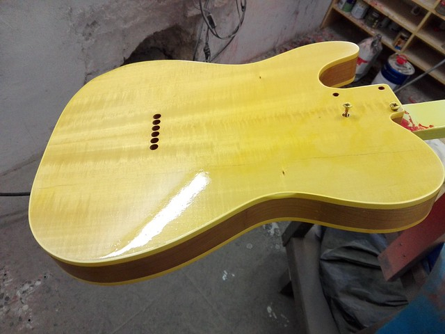

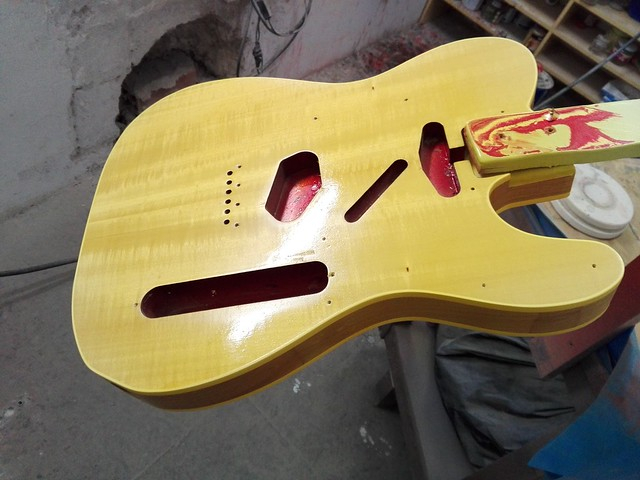

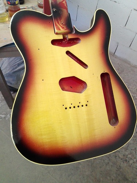

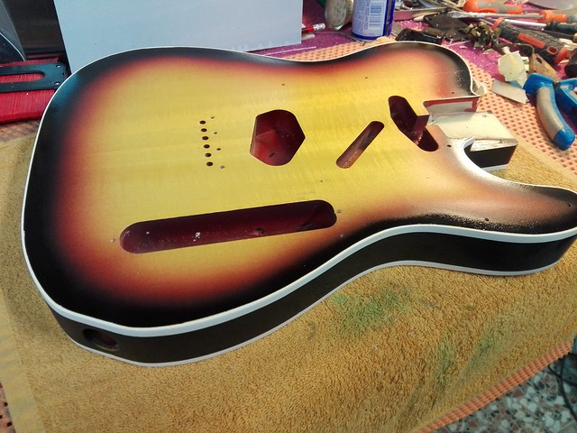

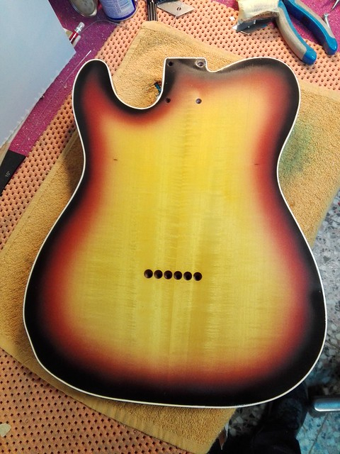

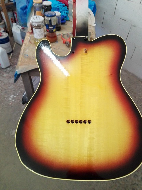

Ahora si que ya le toca cerrar el color con Nitro transparente, esta mano siempre la doy un poco espesa, fina pero espesa, Nitro diluida al 14%.....
Por que tan espesa????....... pues para que funda bien con el color!!! así el sunburst queda mas difuminado y se nota menos el corte de los colores:
e3f182341d52935b107344d7c9f5c-2285755.jpgIMG_20180113_113309 by tonydevigo, en Flickr
d428fd4df8c59703ec5bdc14c9abf-2285755.jpgIMG_20180113_113306 by tonydevigo, en Flickr
7028a3d3bb419ad629e4fe3ad9637-2285755.jpgIMG_20180113_113231 by tonydevigo, en Flickr
de43192bda10a4f28c9f81162ccde-2285755.jpgIMG_20180113_113237 by tonydevigo, en Flickr
Aun estaba demasiado fresca esa capa..... y saca demasiados brillos.....
Bueno ahora a esperar unos 48h para darle las capas finales.
