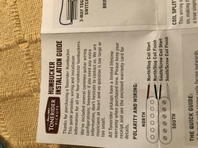

Buenas, he buscado por el foro pero, aunque he encontrado hilos similares, no he sido capaz de encontrar la solución a mi problema. Ya disculpareis si soy reiterativo entonces.
La cosa va de sustituir la humbucker del puente de una guitarra que lleva solo un tono y un volumen y pastilla con dos hilos conectados al selector (positivo y masa) por una alnico 2 de 5 hilos. He unido los dos positivos de la nueva y los dos negativos más la masa y sonar suena pero estoy convencido de que no está bien porque en la posición central apenas se oye.
Alguien puede orientarme sobre cómo colocar esos maldivos 5 cables???
Gracias
rioj
por el 15/03/2018
Si te entiendo bien, debes soldar dos cables uno con otro(y quedar libres) , uno con la masa al pote de la carcasa y el otro al selector , donde fuese antes soldada la pastilla sustituida.
Si no te he entendido perdona y ya es asi como lo has soldado perdona, posiblemente en ese caso seria solo cambiar los cables el unido a la masa al selector y el del selector unido a la masa. Seria bueno saber que marca de pastilla es para buscar el codigo de los colores y tambien la guitarra.

La conexión la he hecho a lo bruto para ir probando a ver si suena: he cortado el cable de la pastilla antigua y he unido los de la nueva
rioj
por el 15/03/2018
Une el negro y el blanco y dejalos libres, solo soldados entre ellos.
El verde junto con la masa a la carcasa del potenciometro , donde supongo que iria antes uno de los cables de la pastilla antigua.
El rojo Donde fuese el otro cable de la pastilla antigua.
A ver asi , un saludo.

Esta noche lo pruebo, a ver si hay suerte
Andy Six
por el 15/03/2018
Perfecto, eres un crack. Te debo 35 cervezas
