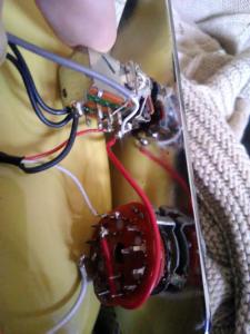

Quiero cambiar a mi Squier 51 la pastilla del puente por una Seymour Duncan..
El caso es que no sé qué cables de la que quiero poner corresponden a los soldados tal como se ve en la foto.

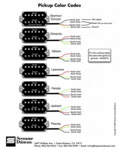

Adjunto también un resumen de las pastillas habituales.
Los cables de la SD van, corregidme si me equivoco, negro blanco+rojo y verde+cable desnudo.

Como no saques foto completa ahi no se entiende nada. En las SD el negro va al selector, blanco y rojo es donde dividen las bobinas y verde y malla van a la carcasa del pote de volumen o eso creo recordar de cuando monte las mias

En la pastilla Squier sería entonces
- el cable blanco va al selector. Sería el negro de la SD
- el cable rojo al terminal del pote de volumen. Sería el rojo + blanco de la SD
- el cable negro a la carcasa. Sería el verde + malla de la SD
Lo intentaré así
¡Gracias Félix!

El blanco y el rojo igual no los tienes que poner juntos en el push pull por si quieres usar solo una bobina del humbucker cuando actives el push pull pero no lo se lo suyo seria buscar un esquema de seymour duncan con la configuracion de tu guitarra
