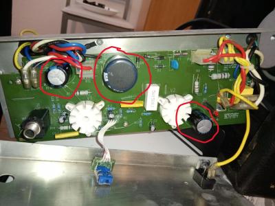

Me he hecho con un bonito y pequeño ampli de válvulas de 5w (Peavey nano valve ) y tenía un zumbido molesto que no variaba con el volumen, el problema me resultaba familiar y como siempre, el usuario Tonyguitar me saco de dudas, me dijo que seguramente seria de los condensadores electrolíticos de filtro de la fuente de alimentación (condensadores gordos) o algún diodo del puente rectificador.
Cambié los diodos (son 4) que es lo más fácil, pero seguía el zumbido, así que cambié los 3 condensadores electrolíticos de la fuente (2 de 22uf 450 y uno de 100uf 350v) y silencio total, a no ser que toques que ya sabemos todas lo trallan son 5w a válvulas, ósea que como nuevo.

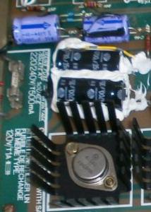

En fin todo esto es lo normal que pasa con el tiempo a muchos amplis, de válvulas o de transistores, los electrolíticos se secan, el tema es que es difícil encontrar electrolíticos con el tamaño adecuado, ya que por altura puede ser que no entren en el chasis del amplificador (más en este que es poco más grande que un microcube), ya he visto algún ampli en el que los han cambiado y para solucionar este problema se sueldan dos cables a las patas del condensador aislando bien con termorretractil y se tumban y se fijan a la placa con silicona y palante, pongo una foto de un Marshall que reparé y que los tenía así y de ahí lo he copiado porque no hice fotos de los condensadores ya colocados que me quería acostar.
