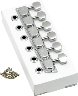

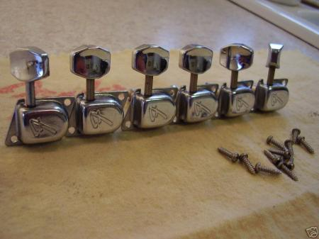

El tema es que tengo una fender con este tipo de clavijero:
'70s "F" Style Stratocaster®/Telecaster® Tuning Machines
Como veis, lleva 2 tornillos.

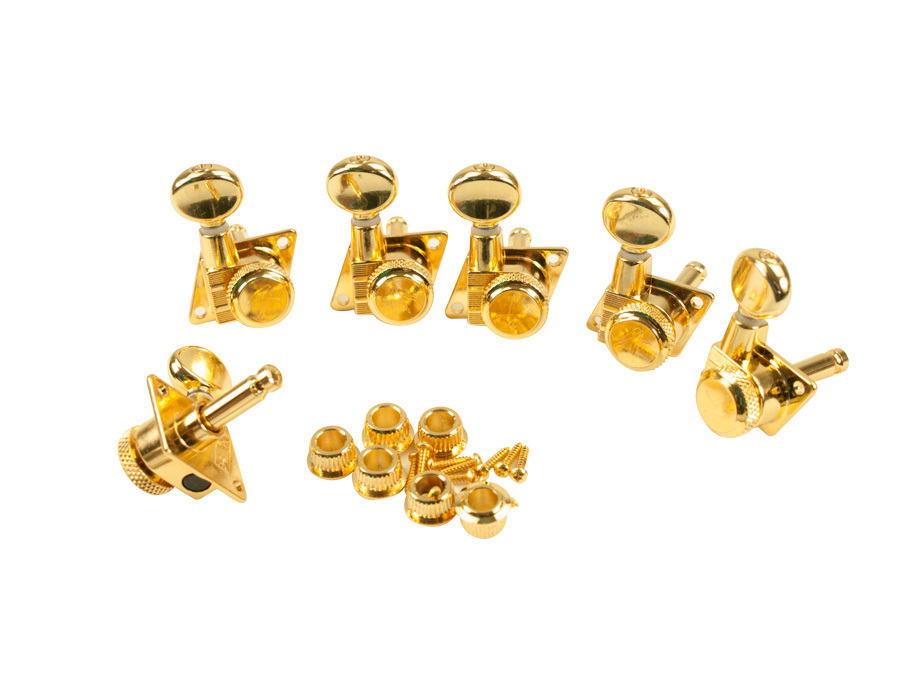

Bien, quiero sustituirlos por unos locking, por ejemplo estos:
o estos:
u otros, pero no quiero taladrar, ni que se vean los agujeros del anterior... y ahí está la duda... ¿cual me conviene? ¿alguien lo ha experimentado?

Partiendo de unos Fender F tienes que taladrar cualquiera que sea el clavijero que vayas a poner, agrandar los agujeros porque las clavijas modernas son más grandes y se van a ver los agujeros del anterior salvo que los selles y disimules, no hay otra...

bueno, acabo de encontrar estos: KLUSON REVOLUTION LOCKING TUNERS F STYLE
http://www.sporthitech.com/kluson-revolution-locking-tuners-f-style-gold-kftl-3805gl/
lo malo que solo los estoy viendo en USA en estos momentos...
