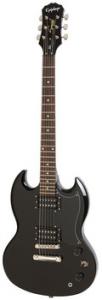

La guitarra en cuestión es una Epiphone SG Special EB, la cual fue mi primera guitarra, y es a la que le tengo un mayor afecto, por eso quiero hacer las cosas como se tienen que hacer.

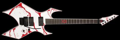

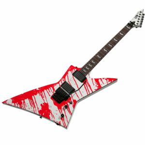

Lo que quiero hacer con ella es dejarla blanca, con salpicaduras de "sangre" (si consigo un donante pues oye, genial, si no tendré que tirar de pintura.. xD), de un estilo parecido a las guitarras del guitarrista de atreyu y el de murderdolls (aunque con no tanta sangre como la EX del de atreyu)
Teniendo esto en mente (y que mi Epi es, de fábrica, negra), qué debo hacer?
