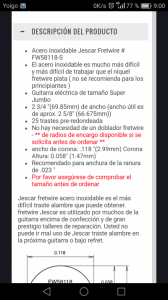

Hola quiero cambiar los trastes de mi guitarra y habia pensado en estos http://www.philadelphialuthiertools.com/fretwire/stainless-steel/jescar-stainless-steel-fretwire-fw58118-s-electric-super-jumbo-pre-radiused/
Pero que es eso del fret radius? Soy muy novato en modificaciones. Como puedo cambiar los trastes? Saco los antiguos pongo los nuevos y los nivelo y ya esta?

Esos trastes ya vienen curvados para que se adapten al radio de tu diapasón.

Los trastes ya los he sacado, poner los nuevos no creo que sea muy dificil y cortar el sobrante lo mismo, lo de nivelar ya vere algun video. Coronar no es hacer que el traste no este plano? Quiero decir cuando un traste esta muy gastado se coronan para que la superficie donde se apoya la cuerda no sea plana no? Pero si los trastes son nuevos no vienen ya 'coronados'? Y que opcion debo elegir en la pagina web? Donde pone 'choose a fret radius' Gracias por tu ayuda y atencion en este hilo y en el otro user :guitarrista:

Sabrás que nivelar se hace con lija y un taco radiado. Una vez lijas los trastes te quedas sin el coronado de fábrica. Debes recoronar.
La opción de trastes que debes elegir es la que coincida con el radio del diapasón.

Y si limo la madera que hay debajo del traste en vez del traste?
Que opcion debo poner en la pagina?

La madera la rectificarás antes de poner los trastes. Luego deberás rectificar los trastes (entran a golpes o a presión con una prensa). Los trastes no quedarán nivelados al ponerlos, deberás rectificar si o si.
Debes poner la opción que coincida con el radio del diapasón a retrastear.
