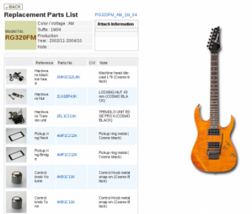

tengo una rg320 de hace bastante tiempo y tengo pensado arreglarla, ya he encontrado información sobre como cambiarle los clavijeros pero aún me falta información sobre como cambiar el puente, espero puedan ayudarme la pregunta es la siguiente:
¿Que puente me recomiendan usar?
¿Estos podrían servirme?
http://www.ebay.com/itm/BLACK-Floyd-Rose-double-Tremolo-System-Lic-Ibanez-edge-Style-Wholesale-retail-/160982260756?pt=Guitar_Accessories&hash=item257b4a5c14
http://www.ebay.com/itm/OEM-Ibanez-EDGE-III-Floyd-Rose-Tremolo-Bridge-Double-Lock-R43-350-Nut-Black-New-/400401338998?pt=Guitar_Accessories&hash=item5d39c79276
Espero puedan ayudarme, les dejo una imagen con la info que encontré sobre mi guitarra.

No todos los puentes son compatibles entre sí... usa el buscador, que hay documentos de compatibilidades para ver qué puente puedes instalar en tu guitarra
Lo que si te puedo decir ya, es que no vayas a meter ni el mismo puente que trae tu guitarra... que sería un poco tonto el cambio (segundo enlace) ni uno de 20 euros, que entonces el cambio será más tonto aún

Ya, si es normal... pero ya te digo, la comprobación puedes hacerla tu mismo. Tu guitarra trae el edge III, y es bastante malillo... no recuerdo qué se podía poner en su lugar per olos licencia floyd rose creo que sí (no obstante compruébalo) y la cosa sería, no quedarte en el nivel de tu puente ya que tienes que cambiarlo, no metas el mismo ni uno malo... vete a una marca/puente que esté recomendado para que notes la mejoría, sobre todo en durabilidad
