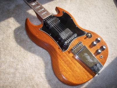

Hola alguien podría ayudar en algo similar a este tema?
En mi caso tengo problemas con un puente Gibson tipo vibrola, el de tipo tremolo vintage.
En cuanto a problemas de afinación mi Gibson deja mucho que desear, cuando utilizo la palanca se desafina horrible y por más que le aplico lubricante D'addario al Nut y el TOM sigue jodiendome.
Quiero cambiar el puente a uno stopbar(puente fijo). Pero me dolería modificar mi guitarra al extremo barrenando la madera.
Y no se si mejor comprar el roller TOM. En Stewmac venden uno pero no se si el espacio entre los tornillos de montaje sean los mismos que mi guitarra. En simples palabras no quiero joder la madera.
The Revenant Baneado
por el 30/09/2018

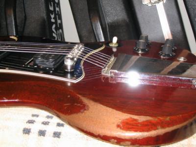

En pocas palabras, esa vibrola de las SG es una :boñiga: como un piano de cola, preciosa eso sí, pero totalmente disfuncional, una máquina de desafinar hagas lo que hagas.
Reducir las fricciones va a ayudar, el puente es solo un punto más, poner un roller ayudará a mejorar algo, pero no a solucionarlo del todo.
Lo más habitual y efectivo suele ser desmontar la,parte movil de la vibrola y atornillar directamente al cuerpo un cordal a medida para conservar la parte inferior:
index.php?controller=forum&action=view_attachment&attachment_id=116913
index.php?controller=forum&action=view_attachment&attachment_id=116912

Mi idea era como la Gibson Derek Truck SG.
Trabajo en un taller donde hacemos piezas para maquinas industriales. Creo que adaptare mi puente como en las fotos que me has facilitado.
Muchas gracias amigo :bailando:
