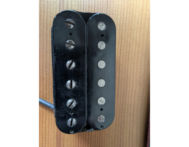

hola, me gustaría saber cual de estas dos opciones es mejor cambiar la pickup del puente de una jackson js32t rhoads (jackson high-output humbucker) o comprar un noise gate (ya sea un decimator, noise supressor o un noise gate joyo).
Las humbucker, al ser high output al poner el amplificador a un volumen medio alto/ alto genera un ruido molesto, he probado en varios amplificadores; un peavey special 112, uno chafa XD y en un par de laneys, un ironheart y un lv300 ambos cabezal y gabinete, no combos, y en todos está presente el problema. aviso que la guitarra no es mía y creo q la opción más sensata es comprar un noise gate, pero que opinan??

Cualquier guitarra eléctrica con distorsión te va a generar ruido a partir de cierto volumen independientemente de las pastillas. El noise-gate es imprescindible. No tiene nada que ver con la calidad de una guitarra.
