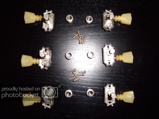

Hola, tengo una pequeña duda sobre cambiar los clavijeros de mi Epiphone LP Standard, resulta ser que tiene unos tipo Grover, los tipicos cromados, y solo tienen un tornillo, y me gustaría ponerles unos tipo Gibson LP Deluxe, algo como esto, que resulta ser que van anclados con dos tornillos, ¿habría algun inconveniente al ponerlos? ¿Sería necesario hacer otro agujero o con un solo tornillo y la tuerca propia podría sostenerse bien? ¿Alguien ha hecho ya antes esta modificación de clavijero Grover a este tipo?

No se trata de una modificación simple: Esos clavijeros no llevan una tuerca a través del agujero de la pala para sujetarlos, sino que se sujetan solamente con los dos tornillos; y por la parte delantera de la pala lo que lleva como embellecedor (y guía para el eje de la clavija) es un inserto que va embutido en el agujero de la pala. Ese inserto tiene un diámetro menor que el de las tuercas de las clavijas Grover, así que tendrías que cegar los agujeros con madera y retaladrarlos .

Vaya, en la foto del link no se aprecia bien porque solo se ven por la parte trasera, pero por la pinta, supuse que serían iguales que los kluson tradicionales.
Bueno, si esos gibson van montados con tuerca, asegúrate de comprar esos, y no unos "de ese estilo", o te encontrarás con el problema que te he dicho.

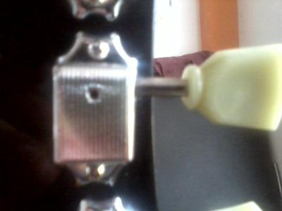

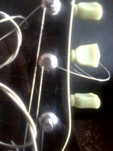

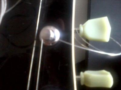

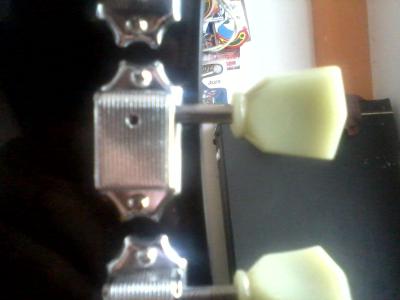

Mr Death
por el 13/09/2012
Cordialm saludo,,, mi esperiencia fue similar,,, cambie el clavijero grover por los delux de gibson, simpllemente lo que hice fue anclarlos con los dos tornillos teniendo en cuenta que el eje quedara centrado,,, para colocar perfectamente la guia delantera la cual caso ,, y no tuve ni se a presentado ninguna complicación... observa las imagenes del proceso ya terminado puesto que este ya lo hice hace rato,,, logicamente se observa claramente,, las pequeñaas marcas que deja el tornillo de sujeción delantero de las clavijas grover
