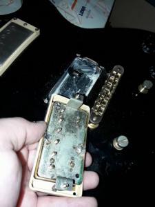

Hola gente! Les comento mi problema, acabo de comprar una gibson les paul studio del 96, el tema es que el mic del mango (supuestamente un classic 57) tiene el cable cortado de raiz. Mi duda es como poder hacer el cableado nuevo, con que materiales hacerlo y si alguien sabe que me guie como hacerlo porque me gustaria hacerlo a mi a ese trabajo.
Desde ya muchas gracias gente!
ya veo si puedo dejar una foto del mic.

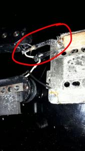

#3 ya lo desarme al mic, mi duda ahi es que de uno de los mics sale solo un cable negro soldado al cable mayado! mi duda es si puedo unir 2 cables de los que traen adentro los cables de red a ese cable y soldar uno en el pote donde iria el cable mayado y otro en el pin del pote donde iba el cable de adentro del mayado. No se si me explico???

Por lo que se ve en la foto, no está tan complicado como podría y no tienes que acercar el soldador a la pastilla. Desuelda el resto de malla de la carcasa, mete un cable nuevo, suelda el negro al resto de cable cubierto de algodón (puedes poner una pinza de cocodrilo en el otro extremo para disipar el calor y frenar su avance por el cable que conecta con la bobina) y la malla a la carcasa como estaba. Que te cargues o no la pastilla dependerá de tu habilidad con el soldador. No sería el trabajo que yo elegiría para iniciarme en la soldadura con estaño...
Si no tienes la herramienta para hacerlo, sumado al riesgo de cepillarte la pastilla, yo me compraría una pastilla nueva directamente... o se la exigía al vendedor si no lo declaró en la venta.

#6 Ya lo pude solucionar! Desarme el humbucker y con cable de usb, como este humbucker es de dos cables solmente, lo sustitui por el que estaba cortado y ahora funciono a la perfeccion!
