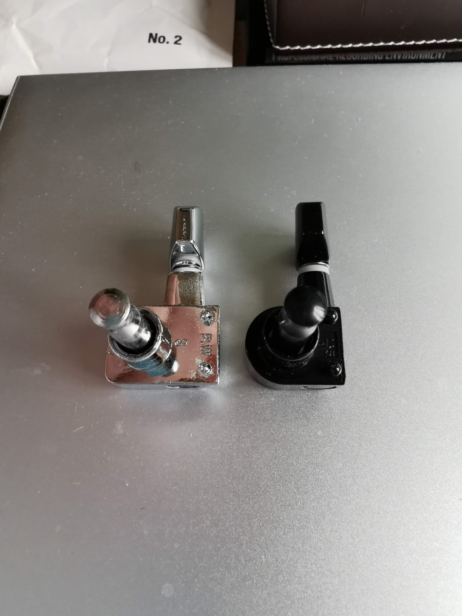

Hola chicos
Estoy pensando en poner unos afinadores de bloqueo a una Ibanez RGA, pero no encuentro nada con estas medidas.
Os pongo una foto para que veais como son. El afinador plateado es de una Fender y el negro de la Ibanez. La separación del eje con respecto a los dos pinchitos es menor en la Ibanez.
Y por el momento descarto hacer agujeros en el clavijero. Lo digo porque se que hay afinadores que no llevan esos salientes pero se atornillan con un solo tornillo.
Me gustaría saber si Gotoh, Grover.... fabrican para estas medidas.
https://i.imgur.com/R3xlvTA.jpg
calvocabron
Para no hacer ningún agujero, te recomiendo estos.
https://www.youtube.com/watch?v=Q9R9s_mz_X8
https://hipshotproducts.com/products/guitar-tuner-upgrade-kits
Excelente calidad y fáciles de poner. No son los más baratos del mercado, pero...
Los hay para mástiles taladrados a 10mm o a 8mm tipo vintage. Yo los tengo en una partcaster que me hice, por no agujerear el mastil, y como la seda.

Gracias

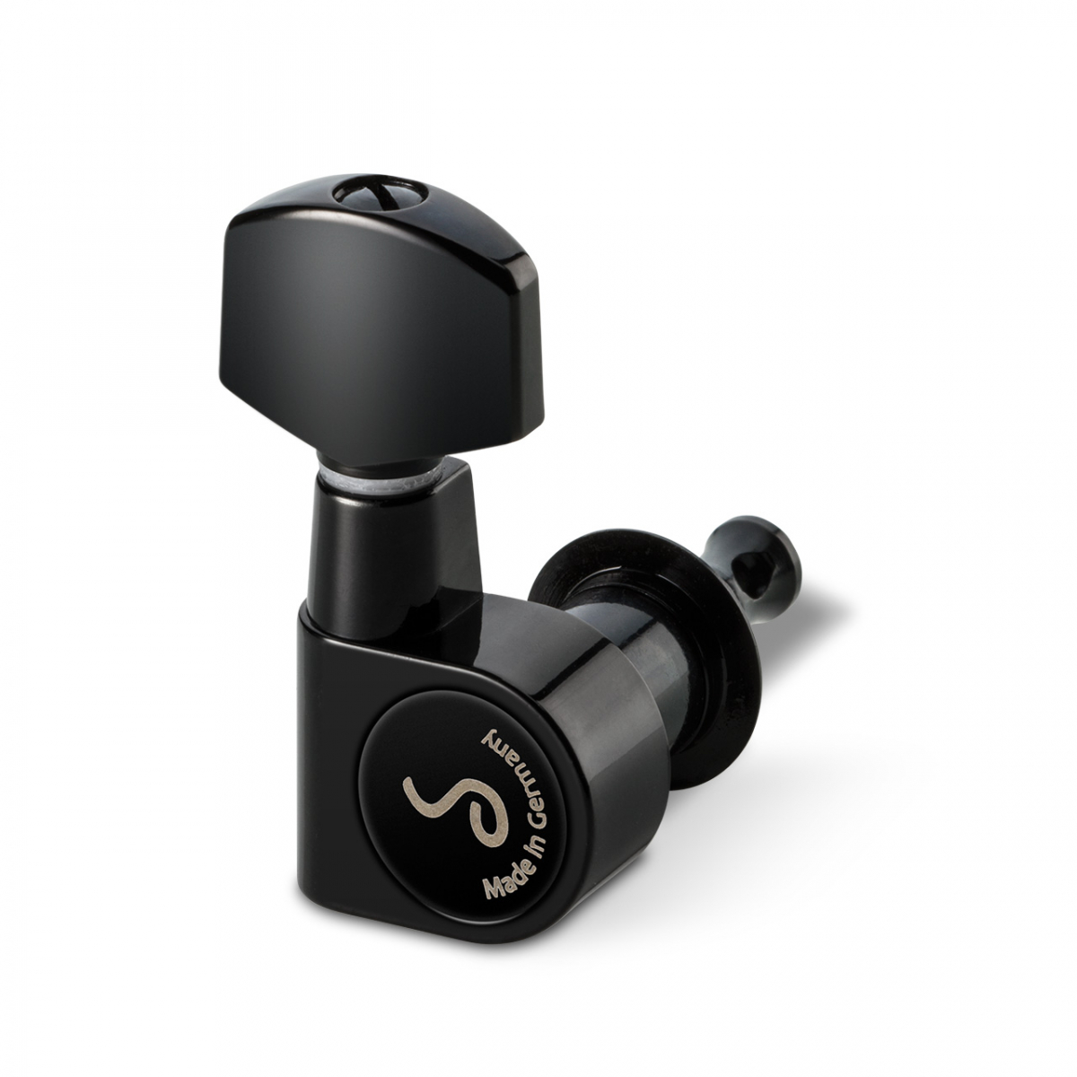

he visto que estos me valdrían, pero joder con el precio también...
https://schaller.info/en/m6-series/272/m6-pin?number=10030420.01.36
calvocabron
Ya. Y lo que jode es que los hay baratos, tipo Wilkinson, que no tienen mucho que envidiarles. Hacen su trabajo igual de bien. Yo me compré el Hipshot porque tuve que ir a Estados Unidos por curro, y aproveché. No me salieron del todo mal. Unos 60 dolares. Pero ahora y aquí, son caros. Andaran por caso el doble si es que los encuentras.
